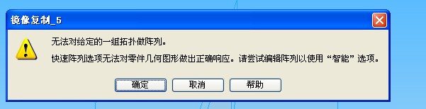

如题、如图,求助!!!!!!!

不是提示你用智能了咩?
发表于 2009-4-16 14:41:02 | 显示全部楼层 来自: 中国北京
是用智能选项就可以了.
$ s! O+ i* X2 z' V: U7 Y2 {智能选项阵列的特征可以比较细致;5 _: H! b$ k0 `5 z3 o- L4 ^
快速阵列就只能阵列出比较简单的特征.
