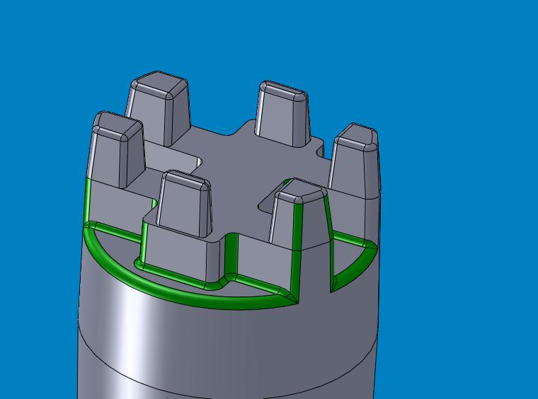

我输入了一个模型,在图中绿色处,我想改掉R角,有的加大,有的减小,有的回复尖角。请问用什么方法能去掉呀?

单一编辑应可以的.

我看了一下,楼主的发的模型原来是igs格式输入的,恐怕是不好在solidworks中改出来。你可以用pro/e试试?
发表于 2009-4-2 21:20:12 | 显示全部楼层 来自: 中国河北邢台
点击绿色部分,在设计树中砍掉,然后重新建立。

好象在UG中一补可以搞定

如果是SW文件,编辑倒角特征的参数.如果是从其他文件导入的,建议重新做一个,

问题是这不是SW做的,是别人做的,拿到我司改模,所以SW我改不了,而7楼所说的,我是这样改的,可是这样工作效率太低了,删面我也试过,可是删后成了倒直角,也不能改小

用删除面就行啦

用删除面,先改回清角,再重新倒角,也可以用特征识别的功能试试,大多数R角跟倒角能识别出来,再删除重新倒角

赞同12楼的意见,用特征识别试试,或许能成功,据说2010版会增强这方面的功能,到时赶快升级吧

用刪除面
" Q% a6 B/ p* N選自動補面
" ~7 s7 Q, }: f5 k/ Y7 u0 p就行了* _9 }6 k1 g- O9 [6 x7 x
注意使用2008或以上版本

iges格式的是不能编辑的。
. T6 x& E4 g9 j2 S" a& R只能修改《重做》。
