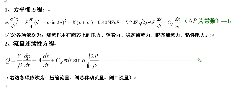

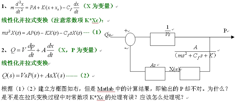

我在用Matlab进行溢流阀的动特性仿真,在拉氏变换以及绘制方框图的时候出了一些问题(可以肯定微分方程没有问题)。9 ?  ^% w# s- \, y6 R/ q
为了简化我说明我的问题,我将流量方程及受力方程简写。一下是我的问题描述:3 Q: }/ r1 R2 f0 V2 t3 a; L
恳请帮助!谢谢!QQ285946851
8 t0 v: o8 x4 [* |/ T& Q5 e(这个是完整的微分方程
$ P2 n9 r3 W: B9 ~1 [) f 6.jpg
( p( x' x) P/ m9 z+ o( l9 \( F重要说明:
! A0 [" o' U9 ~% D& v1 R( t9 W下面附件中写出来的这个流量方程和力方程,肯定是不对的!只是我为了方便大家看而随便简化的。
% e$ k7 _1 x2 y7 `9 T4 Y" z
因为我感觉我出问题的地方很大可能性在于拉氏变换以及闭环传递函数建立的过程(对常数项K*Xc的处理),而不是微分方程的建立!) H2 i9 n* v, v) \: d
3 k. O2 C( k7 o4 l5 y
! x- C( P( s* Z( b$ \[ 本帖最后由 tianhao668 于 2009-4-3 13:03 编辑 ]

楼主仿真的是什么样式的溢流阀?
% U$ k1 s  l- C第二个流量公式能否详细说明一下。
发表于 2009-4-2 22:17:35 | 显示全部楼层 来自: 中国陕西西安
感觉流量方程有问题,你再查教材确认一下,记不得了
