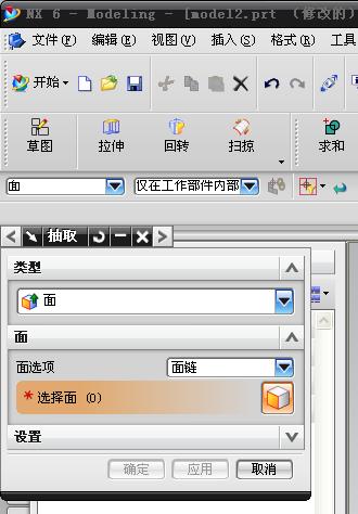

发表于 2009-4-2 18:33:52 | 显示全部楼层 |阅读模式 来自: 中国浙江温州
怎么样才能弄的和4.0一样啊 高手指点
发表于 2009-4-2 21:18:22 | 显示全部楼层 来自: 中国广东深圳
1.jpg 有的啊
发表于 2009-4-2 21:21:14 | 显示全部楼层 来自: 中国广东深圳
哦是线啊,没看清楚,嘿嘿

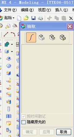

 楼主| 发表于 2009-4-2 22:13:50 | 显示全部楼层 来自: 中国浙江温州
4.0里面  抽取指令里面那个 线 的功能有什么特殊的功能吗 ???

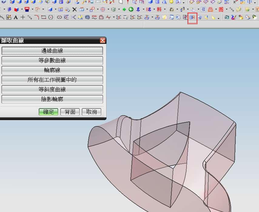

发表于 2009-4-3 14:49:41 | 显示全部楼层 来自: 中国台湾
用如圖示畫紅色框框的.....
astrokylin + 2 应助
发表于 2009-4-3 15:09:58 | 显示全部楼层 来自: 中国辽宁丹东
UG6.0的抽取曲线命令己单独剥离出来,在建模中曲线命令条中

原帖由 apsfnpv 于 2009-4-2 22:13 发表 http://www.3dportal.cn/discuz/images/common/back.gif) |9 q" u& T% c9 Q/ ~: Q! ~) H
* o% b6 f0 u2 ]7 O# B6 n: d0 L) _抽取线:无参
  Z0 {8 f& ~7 K4 v1 a3 E析出几何体:有参
