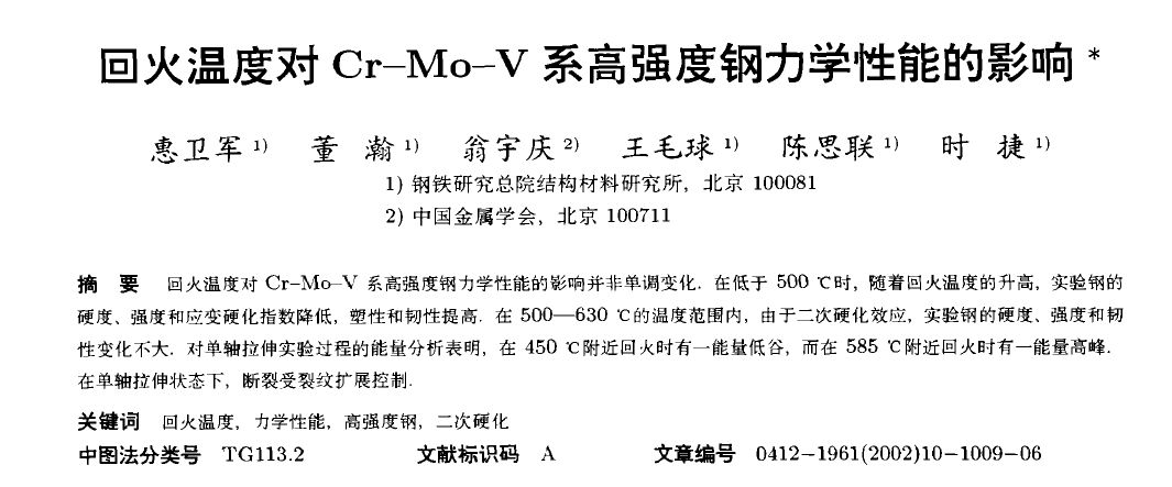

[文献] 回火温度对Cr—Mo—V系高强度钢力学性能的影响
发表于 2009-4-2 19:50:30 | 显示全部楼层 |阅读模式 来自: 中国江苏泰州
回火温度对Cr—M0—_V系高强度钢力学性能的影响并非单调变化.在低于500℃时,随着回火温度的升高,实验钢的硬度、强度和应变硬化指数降低,塑性和韧性提高.在500- 630℃的温度范围内,由于二次硬化效应,实验钢的硬度、强度和韧性变化不大.对单轴拉伸实验过程的能量分析表明,在450℃附近回火时有一能量低谷,而在585℃附近回火时有一能量高峰.在单轴拉伸状态下,断裂受裂纹扩展控制.
