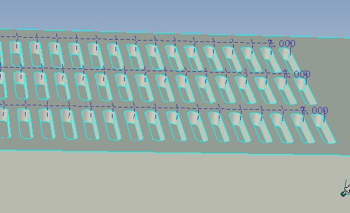

[已解决] 做线性阵列后为什么有痕迹?
发表于 2009-4-2 20:02:31 | 显示全部楼层 |阅读模式 来自: 中国
我做完线性阵列后,发现图面上有以下痕迹,感觉上很不美观, q* r. J' O5 P+ R: @

随便路过。将菜单里的显示--------阵列---关掉。这样的不会有什么痕迹了。。

 楼主| 发表于 2009-4-2 22:44:19 | 显示全部楼层 来自: 中国
谢谢您的指点,不胜感激

感觉这样挺好的,有参数输错立马看到,貌似直接双击还可以改参数呢。。
