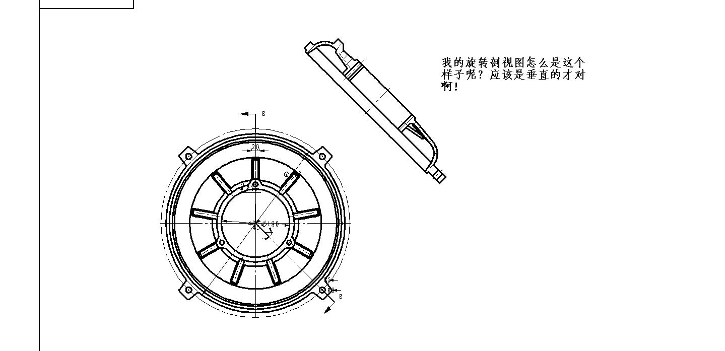

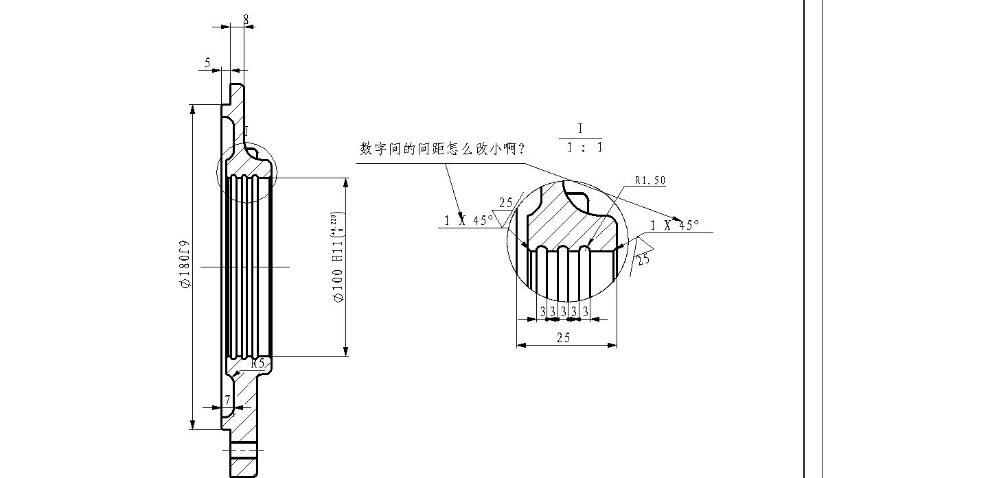

1.局部视图中怎样插入特征尺寸?
" U" }1 ]4 u3 g; W4 F6 F3 b7 r2.旋转剖视图不能对齐7 |6 H! C% L* V& ~/ [
3.标注字符间的间距怎么缩小?

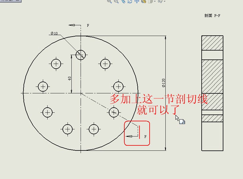

发表于 2009-4-3 10:35:47 | 显示全部楼层 来自: 中国广东佛山
先选择斜的那条中心线,按住Ctrl键再选择垂直的那条中心线,再按旋转剖视图命令,视图即按左视图位置投影
发表于 2009-4-3 11:11:23 | 显示全部楼层 来自: 中国北京
直接选垂直的那条线即可,不用都选
