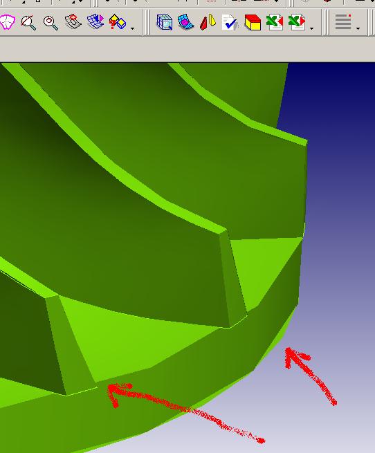

我叶轮导入进去后 ,放大一点边上就很难看,错开的,估计是显示问题,这么样设置让它显示精度高一下啊

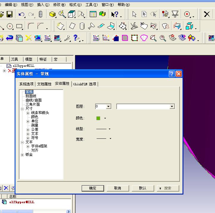

发表于 2009-4-3 13:12:28 | 显示全部楼层 来自: 中国上海
看下图
$ I, S( k# s3 d1 E/ |8 n- ` 0.jpg

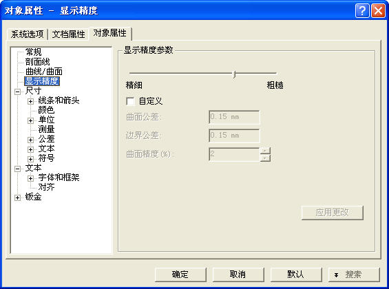

 楼主| 发表于 2009-4-4 20:47:47 | 显示全部楼层 来自: 中国上海
谢谢你啊,版主,
1 c6 c5 y" l: u5 y) V2 x
; _- k6 \2 Q' Q' s- ?  w; O但是我的怎么没有版主你那样的啊 ?我的是2007的
; Z4 j8 P+ f5 _7 f
: K- B9 w2 z8 K! V+ I2 j  I 1.JPG

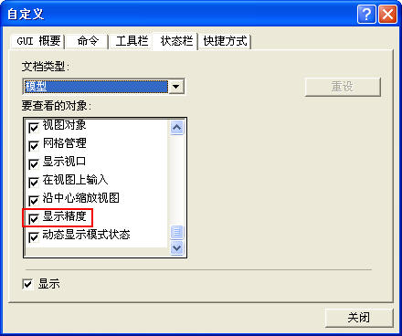

发表于 2009-4-4 23:02:26 | 显示全部楼层 来自: 中国上海
第一个图:
% A, j8 l- o* b2 G) W你可以在空白处右键里选"选项/属性",然后再找! |4 f- x# l5 j/ X9 H& O
第二个图:: d3 h8 u3 W. a$ _
你要在设置空白处右键里选"自定义",见下图,选上状态栏下的"显示精度",然后重新启动程序.
唐昕晨 + 5 应助
 楼主| 发表于 2009-4-5 11:16:23 | 显示全部楼层 来自: 中国上海
现在可以了,原来我这个版本翻译成 “三角片面” 了。 谢谢你版主

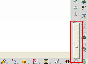

发表于 2010-11-22 21:32:44 | 显示全部楼层 来自: 日本
其实在页面右下角 有一个圆形的黑色图标 调节一下显示精度就ok  很简单 不多要求内存足够哦 呵呵
