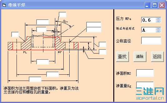

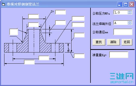

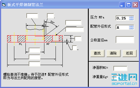

发表于 2009-5-6 19:32:17 | 显示全部楼层 来自: 中国江苏南通
刚从收藏的资料中发现了下面的软件,可能对楼主有用!!!!
3 a+ j: r- r9 n
4 T" d% u% `) a: T" c  \7 v/ y4 Q6 r/ }% O# M$ j5 A) x* Y. d3 L
. U5 e/ C6 _- q% ]+ H: `; r) s/ Q, V; [( b" {- s: b
) q5 v9 Z1 S* e* c' ~& m  |
2 e7 `1 d/ Z; `- Y" P$ p% R1 g( g
4 j1 k4 P; C, g6 H, K/ o1 M! `. \0 f2 z2 Q' ^( O6 _2 c7 f8 J
法兰标准.rar
