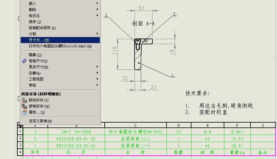

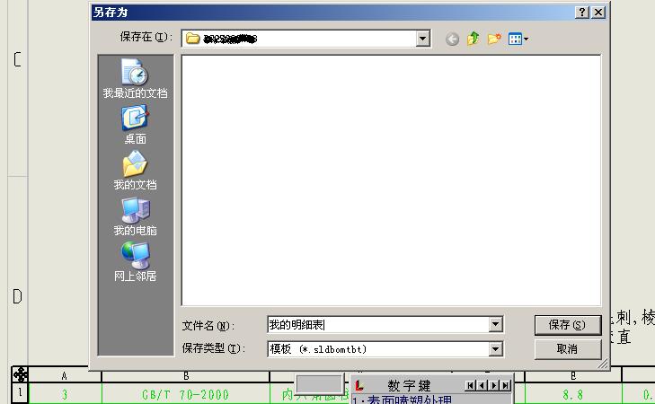

通常都是在工程图使用时打开编辑,你要想一直都使用你编辑后的表格,就在编辑好时另存为明细表模板就行了
发表于 2009-4-3 09:39:19 | 显示全部楼层 来自: 中国广东佛山
在工程图中编辑好明细表,再另存自己的模板即行!
