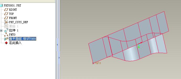

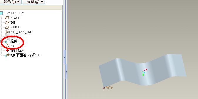

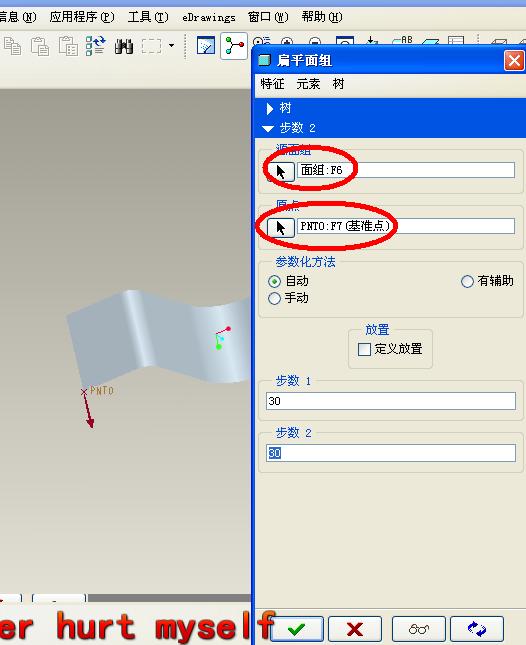

发表于 2009-4-16 19:39:58 | 显示全部楼层 来自: 中国广东东莞
首先你建一个曲面,然后在该曲面上建立一个基准点;9 r- b( l/ U2 S! X# X* ^8 c1 l0 }
然后“插入-高级-展平面组”选取面后,再选取基准点,最后确认即可。
