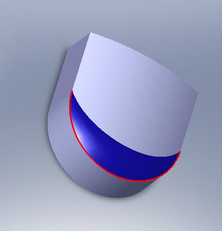

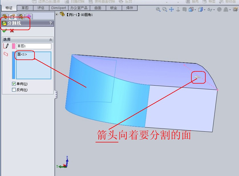

如何完成这个圆角r15?

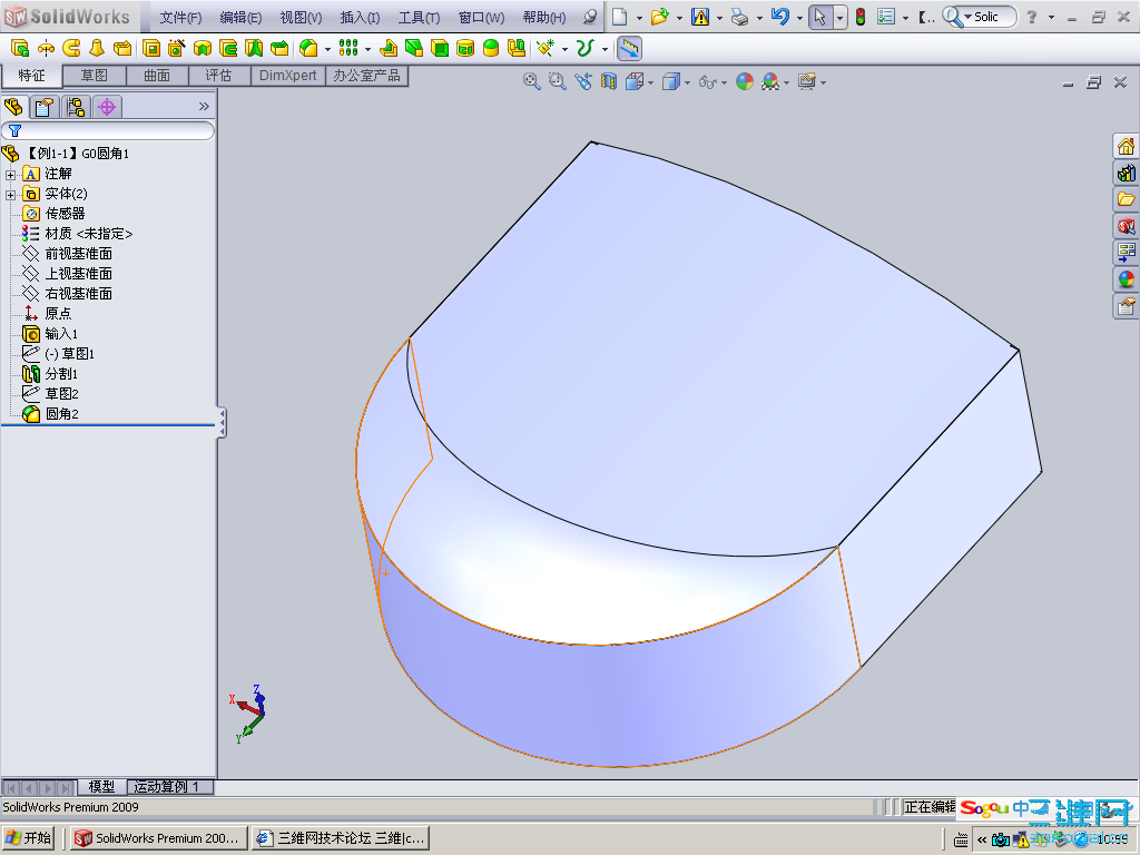

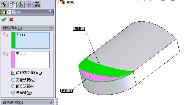

发表于 2009-4-3 14:38:28 | 显示全部楼层 来自: 中国广东惠州
如此這般.......
  C/ ^& P9 ]0 Q& N1 C r1.jpg 8 v5 J4 R1 B7 I; P, F( P' |
r2.jpg 8 c# ]* u3 k; R' B6 @
2 F+ q: V; s. m# w8 o roun.rar (80.22 KB, 下载次数: 7)

 楼主| 发表于 2009-4-3 20:17:51 | 显示全部楼层 来自: 中国吉林长春
原帖由 danilso 于 2009-4-3 14:38 发表 http://www.3dportal.cn/discuz/images/common/back.gif: C0 f8 p- ]$ n: A
如此這般.......
* Z2 t# l( l  n% N1 O1240509- y  E- ~3 r0 Z0 N
1240510
# c* O' U2 c! A: r: b1240511
$ I# ^. g) W% H8 x0 F1240512
不是这个样子啊,是一个等半径的,半径为15,做出的面为G0面

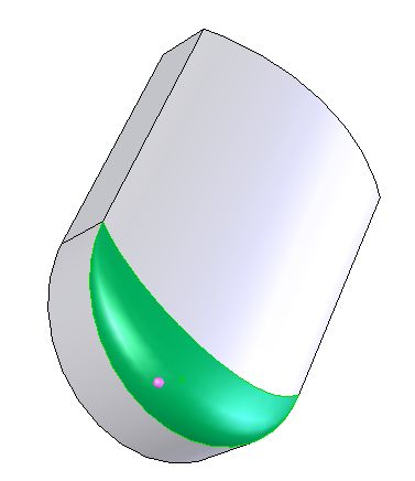

发表于 2009-4-4 10:59:36 | 显示全部楼层 来自: 中国江苏南通
 楼主| 发表于 2009-4-4 12:17:22 | 显示全部楼层 来自: 中国吉林长春
好像是这个样子,能不能给发个源文件?谢谢了!!

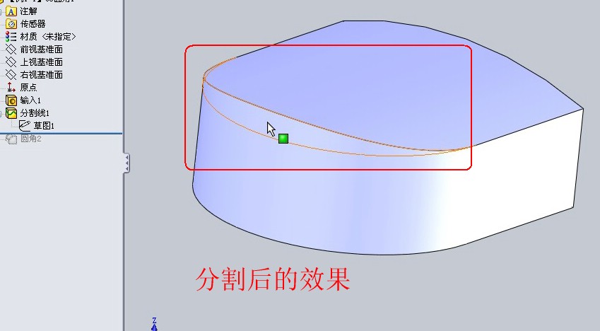

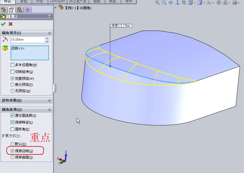

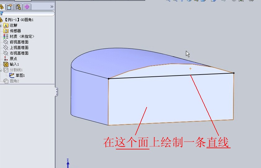

发表于 2009-4-4 12:52:26 | 显示全部楼层 来自: 中国广东广州
看看是不是这样?; P( p) Z: Y) J# R  O& j5 C
+ t' K0 v- T2 n) p9 k ( d8 e7 A/ A  g; b# r
截屏1.jpg 5 }; Y8 |, ~( @9 ]. C
6 T" t! Z* g. F5 m6 _& I0 f
' O$ G: A! o2 m6 n! z4 h5 ~/ f' @8 Y4 M2 w# P  t/ J
截屏3.jpg * ^: I. t  U4 V; p' j! o5 F
, J9 a+ f9 |# X2 s! A; f
 楼主| 发表于 2009-4-4 15:27:38 | 显示全部楼层 来自: 中国吉林长春
谢谢了!1就这个样子!!
