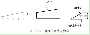

斜度是指一直线对另一直线(或平面)的倾斜程度。4 y' w+ T9 N$ ^1 ]/ X6 ?) M1 X
锥度是指圆锥的底面直径与锥体高度之比,如果是圆台,则为上、下两底圆的直径差与锥台高度之比值。画锥度时,一般先将锥度转化为斜度,如锥度为1:5,则斜度为1:10.锥度符号的方向应与锥度一致。
3 V1 \: {+ H+ o+ I' m* @具体区别如下图所示:" a4 w( \! \+ p% H: u
/ L  C# ~1 B+ z( S

发表于 2009-4-3 11:35:42 | 显示全部楼层 来自: 中国吉林通化
锥度是斜度的2倍!
