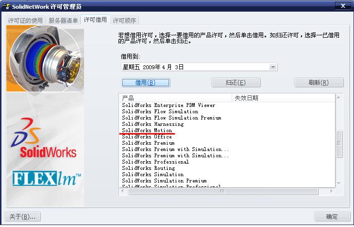

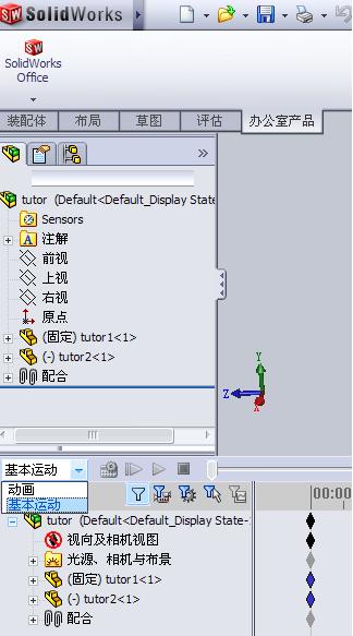

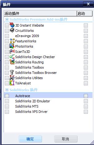

最近刚装2009,试着用motion 做一下仿真。导入一个装配体后,点击到motionmanage视图中,只有动画和基本运动两种计算模式。在插件中也找不到 solidworks motion 的插件。* ]1 x" x2 T# v6 _2 j6 M
但是在license中,solidworks motion是已经许可的,这是为什么呢?' t7 G& \" w4 s( ~

仔细看了一下论坛的安装方法贴,原因是:2009的安装中cosmos中的一些功能是没有安装的,比如motion,simulation,需要手动安装。
3 J/ C7 O: d( l: n$ {. g" M解决方案很简单,找到安装文件夹中\cwwi中的相应文件夹安装即可,序列号就填写之前装软件的sn,license也是一样。安装完毕后,插件中就会有相应的功能插件出现,装载就好了。
