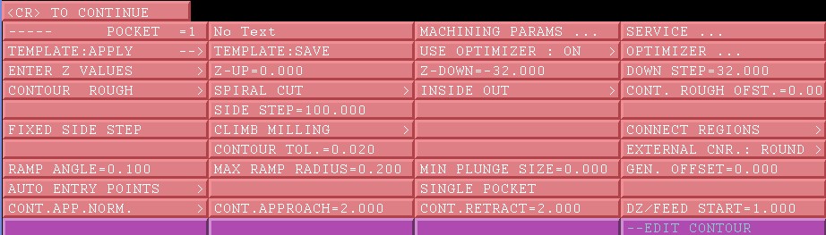

cimit IT版中,POCKET可以走螺旋刀,一刀到底的..只记得步进设置大点,下刀量多点,,设个下刀角度.可是不会来...具体参数怎么设置忘记了..哪位高手指点一下啊

不要哪个螺旋半径

 楼主| 发表于 2009-4-17 08:16:37 | 显示全部楼层 来自: 中国浙江宁波
有谁可以设置好参数后贴上图上来啊

 楼主| 发表于 2009-5-12 12:42:13 | 显示全部楼层 来自: 中国浙江宁波
lmscjf。。。我照这样的参数设置,只有底面一刀是正确的,,从0点开始都是下刀、进刀角度。。。。我用了个圆试的,请问还有哪些地方要注意的吗。。。。
发表于 2009-6-14 22:15:25 | 显示全部楼层 来自: 中国山东日照
下刀角度不超过5度  采用层切  53r6刀层降0.8mm左右  转速800至900   走刀速度1800左右   螺旋下刀半径取刀具直径吧
发表于 2009-6-14 22:18:53 | 显示全部楼层 来自: 中国山东日照
啊  还有你是不是指的是铣孔  再说明一下
发表于 2009-6-14 22:23:16 | 显示全部楼层 来自: 中国山东日照
如果是铣孔 你说的也差不多  注意下刀角度  不要超过一度 角度越小刀纹也越小
发表于 2009-6-14 22:25:17 | 显示全部楼层 来自: 中国山东日照
再说明一下  这个刀路是个精加工刀路  小心使用
发表于 2009-6-14 22:28:05 | 显示全部楼层 来自: 中国山东日照
再补充点  用WCUT好像也可以
