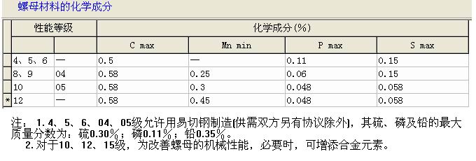

常用的螺母材料都用什么啊?
% I6 N+ ]) @0 t, h
# c0 A: ]+ K- E" n" p比如 4   8  10 对应的都用什么材料阿?
/ H4 c; M' j: X5 b1 l' f7 z1 L- V9 o5 P; P6 n- {$ \
像4级的应该用SAE1010就可以了吧?
2 b0 |/ x# ^$ M) {+ \  P  g* [- y
) s" Q0 x! i$ ^' A% _4 T/ \那其他等级的呢?& U$ j- @, x( U0 ]# v/ n
! n$ C9 C) B5 U5 ^都用什么材料?2 [; ^9 u/ t1 C( F+ h# t& I4 A
- @+ Z2 M. Z' {$ ]需要热处理?
' g/ b9 T6 M; H- Y3 x% w
0 u8 \; o& {. ^& H* y因为偶看标准里这个化学成分都写的很模糊的
, v( U+ G( p4 Z$ n) h% R, r
* W( P7 V7 K, b1 D8 K  h4 y8 q) N就C Mn S P 其他都没有了 $ w1 O7 u; p2 j% {& w
( Y3 W2 l. C/ {4 g5 K' N
而且都是个的多少最多
6 e( f* ]% Z  s2 I. C; w% \
6 Y( }1 r7 w% h6 x% u谢谢了先!
( I( }7 u: M% i8 H( g- P3 T/ j
' g- g) ~+ _" V大家可以写出来多少等级的用什么材料
3 G  U5 v8 u& }  y4 F* R" d2 M
$ F; H, v3 M* J7 i& K& C$ g, f比如4级 6级用什么材料 + j! t/ ~: ?3 M
  {. ~7 h; m: ?3 ]! g& D' a0 D/ \8级用什么材料
* Q+ p" Y4 ]; b' J2 \1 `1 F* _1 J# k% m
10级用什么材料
# P5 L% e7 F+ u3 a- t1 E, \3 ]/ Z* i. q4 \

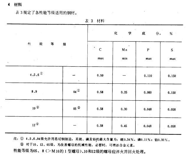

一些没有机械性能要求的或是ISOClass4.8SAEGrade1-2等低碳钢紧固件,Q235ASAE1015DINC15足以,根本不要什么热处理,直接冷加工制成,而级别稍高一点的紧固件如:ISOClass6.8SAEGrade3-4则要用含碳量在0.2%以上的钢,如C1020C1022Ml20ML35等,此类螺丝也不需要什么热处理的,冷加工强度完全可以满足要求。实际上含碳量越高,冷成型就越困难,也没有必要为6.8级的螺丝大材小用,特殊情况另当别论了。
8 ?" B9 c- m! B2 R  我们最常用的就是ISOClass8.8SAEGrade5的螺丝,一般使用中碳钢,ML35SAE1035DIN35JISSWRCH35K经过热处理(淬火+回火),也可以使用SAE514040Cr等,合金元素的增加对热处理的淬透性有很大的帮助,所以规格大的螺丝可以选择使用合金钢,不致于用中碳钢导致我们常说的中心部位“淬不透”现象的存在。
# y" t  d8 W& F& N6 G3 A  ISOClass9.810.9SAEGrade8则要用低到中合金钢材料,经过热处理(淬火+回火),用合金材料在材料机械性能方面有一个很好的结合,常用的材料为40Cr35CrMSAE5140SCM435SAE4135SAE4137JISSCr440(H)DIN41Cr4等,实际上45#也可以达到要求的机械性能,不过在综合机械性能方面要比合金钢稍有逊色。
4 L+ y/ d; c+ f2 x6 G8 Z" u) r  ISOClass12.9SATMA574是一个对机械性能要求很高的高强度螺栓,则要用中碳合金钢经过热处理(淬火+回火),如SCM43535CrMoSAE4137SAE4135DIN34CrMo4,此种高强度螺栓如果表面处理要经过酸洗这一工序时,会产生氢脆现象,所以一定要有去氢这一工序(特别是存在尖角的紧固件),要不然会死的很惨。7 n$ n/ ^* y/ j) j8 c& {" n3 c

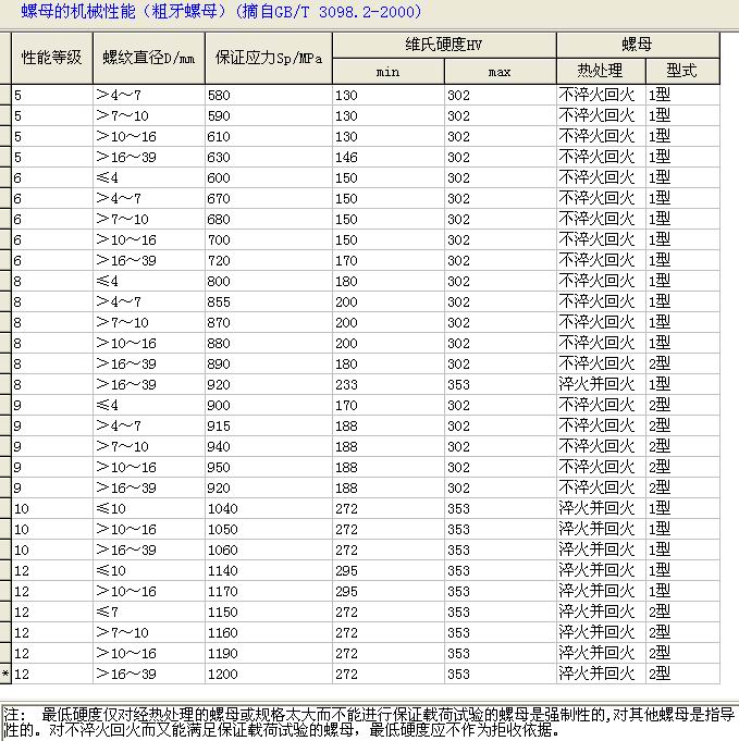

  螺母等内螺纹用材料没有机械性能要求的或是ISOClass5-6SAEGrade3-4一般用C1010Q235A或C15,不需要热处理,冷加工即可。ISOClass8,SAEGrade5,一般要用Ml35SAE1035DINC35,小规格的螺母不需要热处即可达要求的机械性能,规格大的要经过热处理(淬火+回火),这点GB3098.2说的很明白了。
  q% V( E+ ~( o! \6 J  o  ISOClass10,SAEGrade8一般使用中碳钢经过热处理即可达到其强度要求。如SAE1035等中碳钢。有一点是大家必须注意的,螺母和螺栓不同,其受力主要以压缩为主而非伸张,因此螺母的强度不只和材料有关,还和很多因素有关的,包括精度、螺距、螺母内倒角、螺母厚度......

制造各种等级的螺母的材料就符合下列二表的化学成分及机械强度要求。
天际孤帆 + 2 技术讨论

我公司就是只生产螺母,螺母使用材料要看螺母怎么使用:焊接、锁紧等。8 ~% t/ s3 ^1 @9 I3 l- l) {( ]0 U
具体是什么用途发信息问吧。或者是看一下国标GB/T3098.2、GB/T3098.4、GB/T3098.9

国家标准《GB3098[1].2-1982紧固件机械性能 螺母》中明确的规定了不同性能等级的螺母所采用的不同材料,如下图所示:
天际孤帆 + 2 技术讨论
