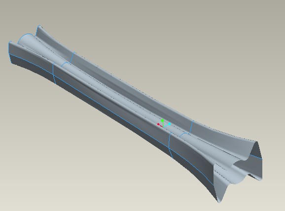

我做柴油机连杆体时
- H" n; N8 _8 R由于两头截面大,中间小,
0 y" P5 D" [% k- m用分开混合连接处过渡不好,整体混合时中间部分圆滑过渡的太小了。
9 \8 x* z8 V* ~5 G7 x' O6 {最后用边界混合好不容易达到外观效果了,却发现生成的是曲面(图1)。& W# H: b4 D' i* N$ \. I3 i  c
想实体化却发现实体化操作总是不可选。
6 {$ [8 x4 h' z! a3 M. i
/ _1 D+ M7 ^2 M7 R2 m- q5 Z$ b, ]. L请教高手:边界混合只能生成曲面吗?怎样才能将附件中的图变成实体???谢谢了!

兩端要FILL 曲面封閉就能實體化了,建附件

发表于 2009-4-3 18:20:32 | 显示全部楼层 来自: 中国四川成都
进行实体化的曲面要封闭,不能有破洞
发表于 2009-4-3 19:38:45 | 显示全部楼层 来自: 中国广东东莞
边界混合命令只能生成曲面。你还需要通过其它实体化的操作达成实体要求。
% R5 x8 @8 ~6 d. z: b' ~3 y3 y如果你的件是板金,那只需要通过加厚命令就可以达成实体的要求。
# J2 S' a* z* @: c如果你的件是一个完整的实体,那你需要将两端的面也做出来(使用编辑填充命令就好),然后将所有曲面合并,最后再使用“编辑-实体化”命令即可。

发表于 2009-4-3 19:58:22 | 显示全部楼层 来自: 中国陕西西安
恩,在两端使用填充,在实体化

发表于 2009-4-4 21:00:40 | 显示全部楼层 来自: 中国广东深圳
1 通拉伸曲面封住两端。* i/ N( D$ W1 f; V" h. o
2 合并曲面( k" d5 a6 t* U% }( P( Y
3 实体化

这大二个破洞还想实体化啊

楼主的东西如果这样两个破洞的话只能加厚
 楼主| 发表于 2009-4-5 18:00:11 | 显示全部楼层 来自: 中国河南洛阳
在大家帮助下已经成功“填充-合并-实体化”* h5 \2 B' x% b3 e# `7 [" N  M7 j' ]0 y
