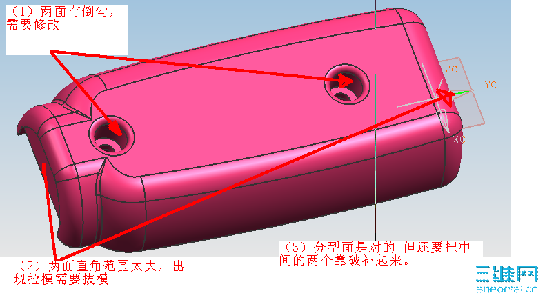

发表于 2009-4-3 18:32:41 | 显示全部楼层 |阅读模式 来自: 中国广东深圳
我的分型面有什么问题?怎么没法用啊?6.0的 fenmomian.rar (143.16 KB, 下载次数: 41)

发表于 2009-4-6 00:30:12 | 显示全部楼层 来自: 中国江苏苏州
原帖由 wangnan9999 于 2009-4-3 21:49 发表 http://www.3dportal.cn/discuz/images/common/back.gif8 g8 {! X1 l. `& W4 R5 R  R
1241134这个IGES的,谢谢
/ s! D4 v$ H6 B- Y
请看图片
astrokylin + 5 应助
 楼主| 发表于 2009-4-7 23:26:50 | 显示全部楼层 来自: 中国广东深圳
什么叫靠破啊?我是初学不是很了解的,我要怎么补啊?
