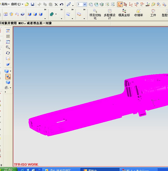

我要交一个模具的注塑模但是我要做的零件左下角有一个TRF-ISO WORK 怎么去除啊??. t, A; @5 v% L3 p1 E# }& |2 m' J
希望高手给我点指教啊!!!谢谢啊!!!http://file:///D:/未命名

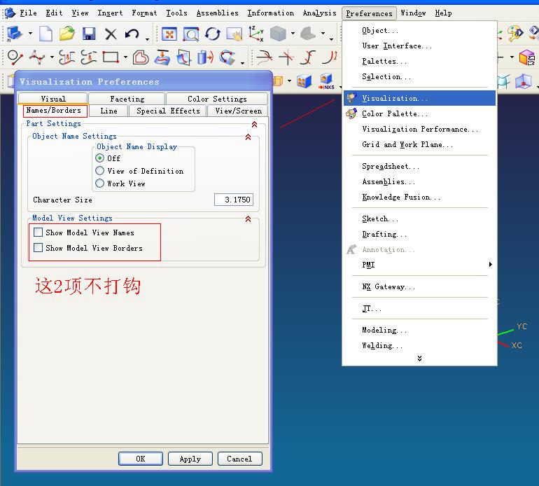

估计楼主为NX4,而我是NX6,但这个设置应该一样5 z1 D  l% z7 y$ A% f' F
如图

发表于 2009-8-7 09:48:33 | 显示全部楼层 来自: 中国广东江门
原帖由 darkbit 于 2009-4-3 21:29 发表 http://www.3dportal.cn/discuz/images/common/back.gif
. @2 R) ~' ~7 Z/ i; E7 u; p估计楼主为NX4,而我是NX6,但这个设置应该一样" I: d" i+ ~  l$ t, z7 X& u, r
如图
* Y4 e4 K7 D0 x  d' ?- [7 e2 H  d& C3 M& q4 p& T0 b4 C/ Q  s
你的设置非常正确的。。。。。。。。

ISO WORK是什么意思啊?影响作图吗?
发表于 2009-8-8 11:22:50 | 显示全部楼层 来自: 中国安徽淮北
ISO WORK表示当前的工作视图中的模型视角
