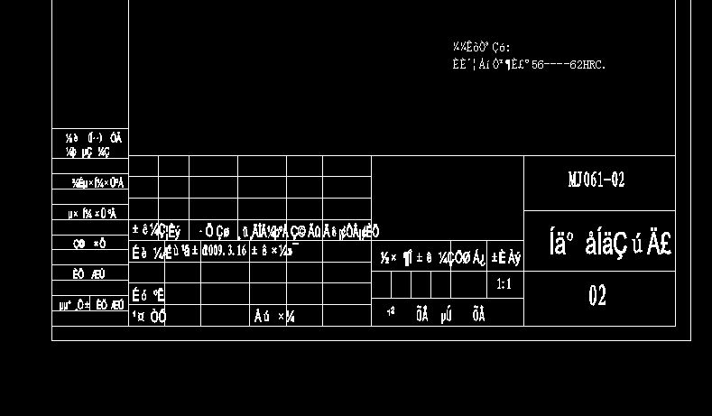

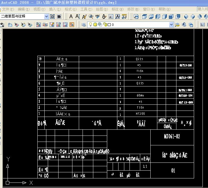

在caxa和autocad相互转换的时候,写的文字出现很乱码?请高人指点!

应该是字体的问题,你下载字体,用同一种字体试试,应该可以解决!
发表于 2009-4-3 23:05:18 | 显示全部楼层 来自: 中国广西南宁
把CAXA用的字体拷贝到AUTOCAD的字体目录下就可以了。

楼主不要用autocad2008来打开文件,建议你换到autocad2006来打开,因为版权的原因,autocad故意这样弄的。还有字库就按三楼的说法来就可。我很烦autocad这样弄,不厚道。

ACAD和CAXA的安装目录里面都有文件夹就font,里面是字体文件,把两者相互之间没有的字体拷备一下问题就解决了。

保存为2007格式用2008打开,2004格式用2006打开就没问题

只要将CAXA目录下FONTS文件夹里面的拷贝到CAD目录下FONTS文件夹里,或CAD目录下FONTS文件夹里面的拷贝到CAXA目录下FONTS文件夹里就可以了.

这种情况的发生明显是因为字体库缺少格式造成的,应该说AUTOCAD很贼,至于说解决方案,楼上的TX们已经给出了答案。
