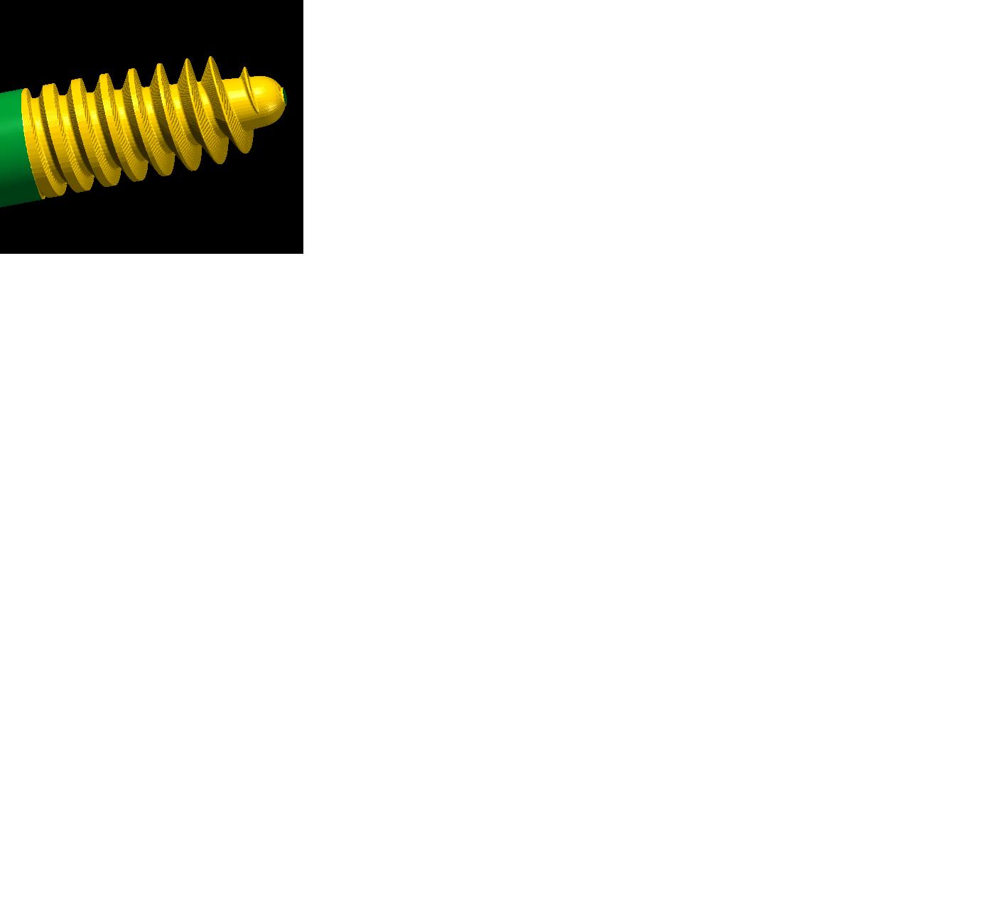

可大約描述一下工件..工件是一支類是螺桿的物件! Z$ _! ~$ k8 W% V0 R% T/ d6 n
使用的是mc的旋轉4軸刀具路徑.(繞著中心旋轉加工)

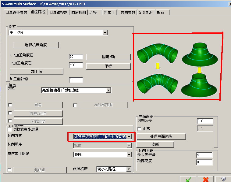

程式方面問題解決: i( O4 G1 ?8 l; w
開啟MC-->檢視-->切換操做管理員-->屬性-->檔案-->機器刀具路徑複製裡的編輯選項-->機器定義管理員裡的機器規劃A-Axis雙擊開啟-->機器組件-->軸支援連續位置-->連續軸的型式-->改為最短的方向.絕對的角度(0-360)7 U$ j, S+ e7 _

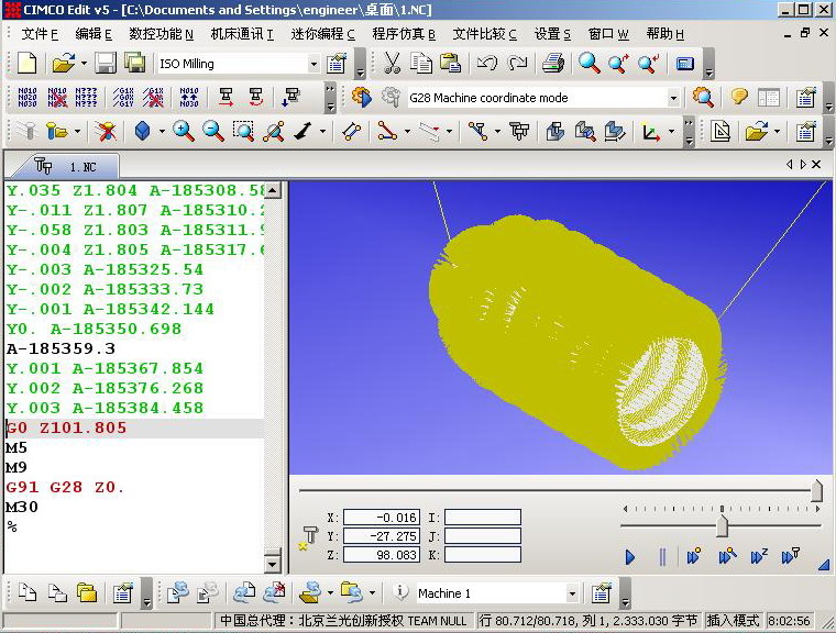

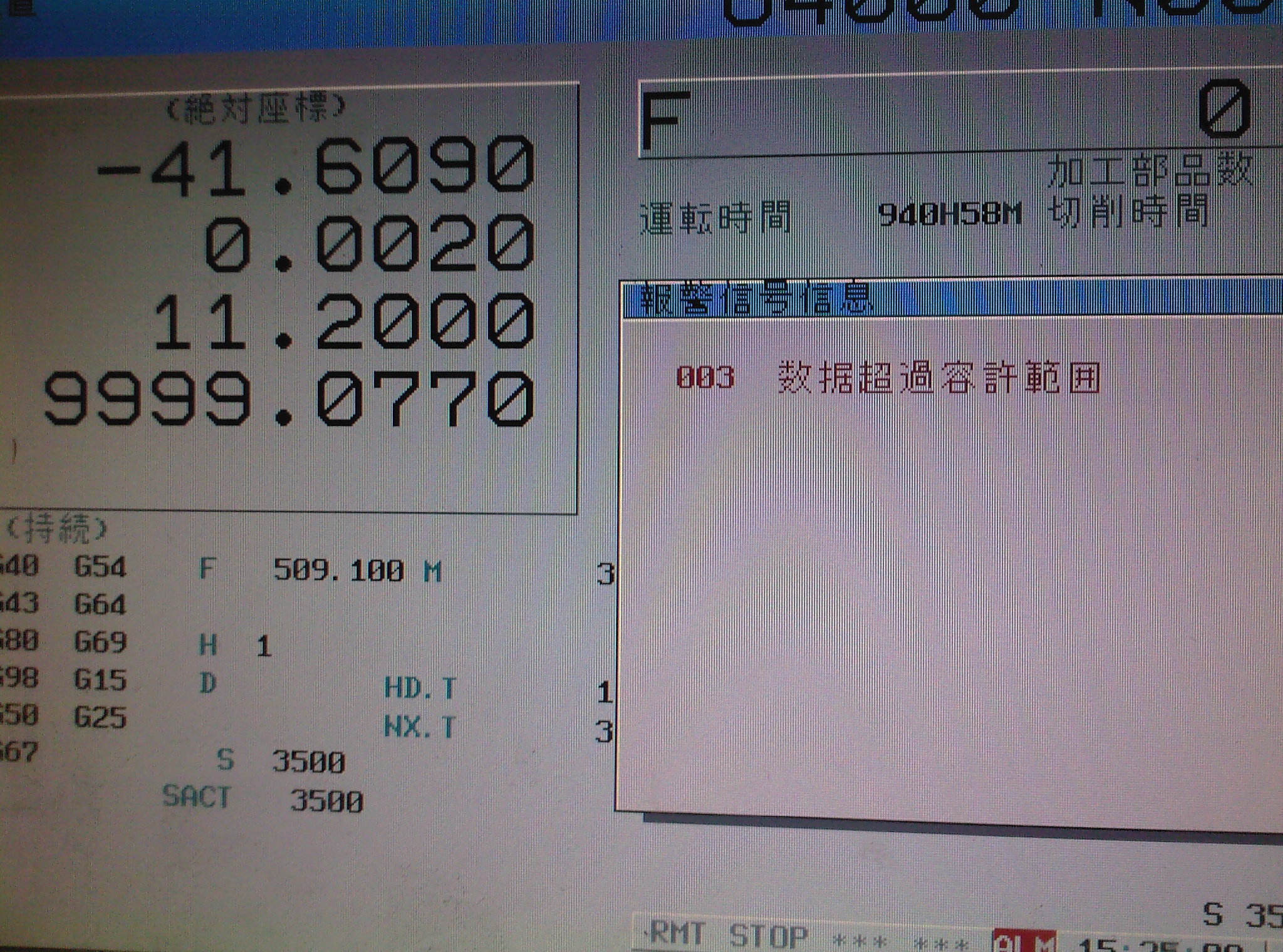

A軸無法再0~360之間加工須纍進角度每轉1圈360度+360度+360度直到9999.9機台極限.出現錯誤訊息003(數據超過容許範圍)機台停止 相片021.jpg 8 B3 m3 `% d3 A. }/ k

* H6 Y+ u* n7 P1 J之所以會挑旋轉4軸(繞著旋轉軸)加工方式.是因為工件本身的型狀為螺旋狀.
+ K+ \  Z" B$ N繞著旋轉軸製作出的工件(因為刀痕順向的關西)較漂亮也較快.4 n1 q! R% A) M- A5 a) f( |
延著旋轉軸也是可以製做出成品.但加工時間較長工件加工後刀路方向的問題.刀痕會較明顯.不是太理想& Y2 M  V* x5 _% |
如要用延著旋轉軸的方式.不如用等高曲面一樣可以做出成品.而且比延著旋轉軸做出的工件漂亮.缺點須翻轉180度且(因刀具與曲面角度關西需用長頸短刃刀具)刀具費用高.不符成本.所以還是以旋轉4軸繞著旋轉軸較為理想.謝謝

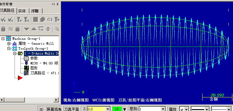

楼主您也可以试一下,MASTERCAM X高级五轴中的螺旋式刀路,可能加工表面质量更好。

補充 一下.跟個位這樣討論可能有點模糊.但檔案又不太方便上傳.我貼張照片好了..  l$ j  T9 \8 k% J8 J& L

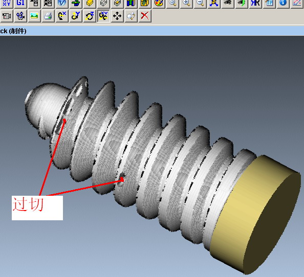

最近我在学习VeriCUT软件,今天我用楼主您提供的1.NC数控程序,进行了仿真。发现某些位置有过切现象,不知是我的VeriCUT软件设置有问题,还是1.NC程序有问题?我VeriCUT刚刚开始学习,功力不够。大家也可多交流VeriCUT软件,挺有用的。
