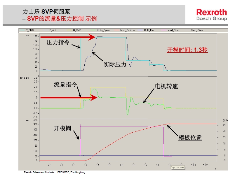

抓图片给大家
抓两张其中的图片

自己最近想不清楚这个东西的原理。楼主的资料我下载了,但是很多东西看不懂。. j6 y8 h" F2 `0 h- X; _/ ~5 Y1 k
提个问题:压力怎么控制,比如我座进座退压力35bar,流量25%;座进之后呢注射采用压力125bar,流量80%。从座进到注射是通过什么控制的。
9 f5 F0 Z3 I* Y$ c4 M查了很多资料说压力是通过调节电压,进而调整转矩,流量是通过调整转速进而调整排量。可是具体是怎么控制的呢?

小吨位的机器还行吧,大的做不了.功率不足够.  P* S( ?( `, z: b
在注塑机设计中,采用这系统的时候尤其要论证保压和塑化过程能否满足要求.另外上面兄弟讲可以不用比例阀,是要看情况的,就注塑机而言,移模过程还是需要比例阀的.注射部分是可以不需要了.精度1%左右
