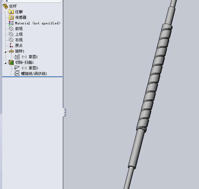

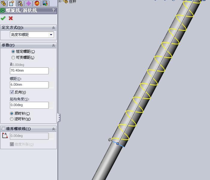

楼主表达不太清楚,不知是否要的就是下面这种效果?
7 W2 f/ r" E) x3 ]5 I做好螺旋线后,直接用扫描切除应该好实现的!
hahap + 3 应助
