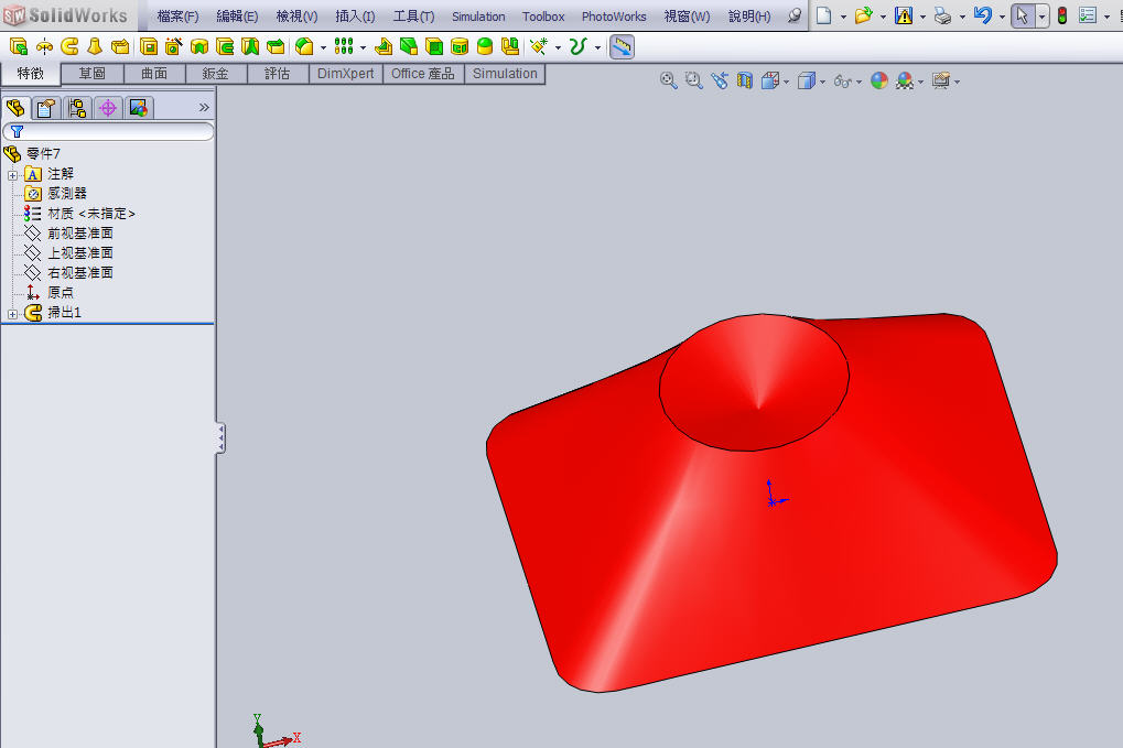

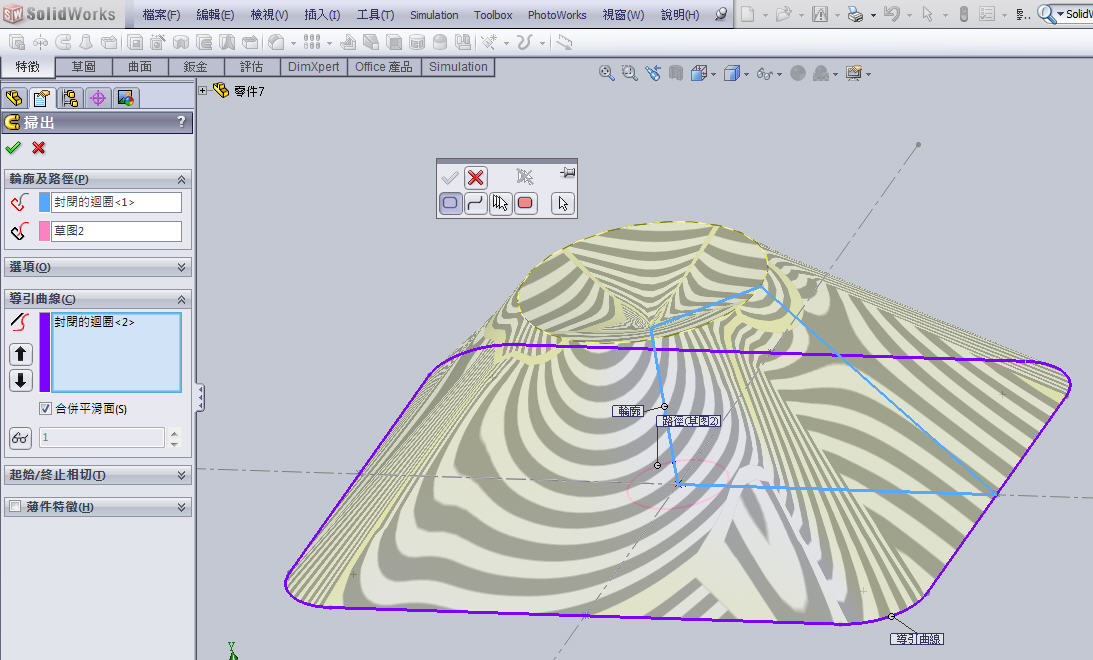

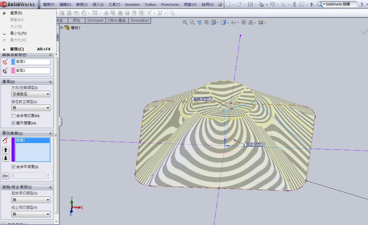

发表于 2009-4-4 04:30:03 | 显示全部楼层 来自: 中国台湾
我試過樓主的草圖,沒啥問題啊?直接掃眠及可完成,部會產生自相交的問題!
+ {( c2 q3 D7 Y因為我的版本為2009所以沒上PART給您!傳幾張圖讓您看看!
: r  E. o6 M8 B. a. ^最後一張圖是您可以用選擇管理器去選擇迴圈或單一線條!您在試試吧!希望有用!
零件7.rar
91.44 KB, 下载次数: 7
SW2009版

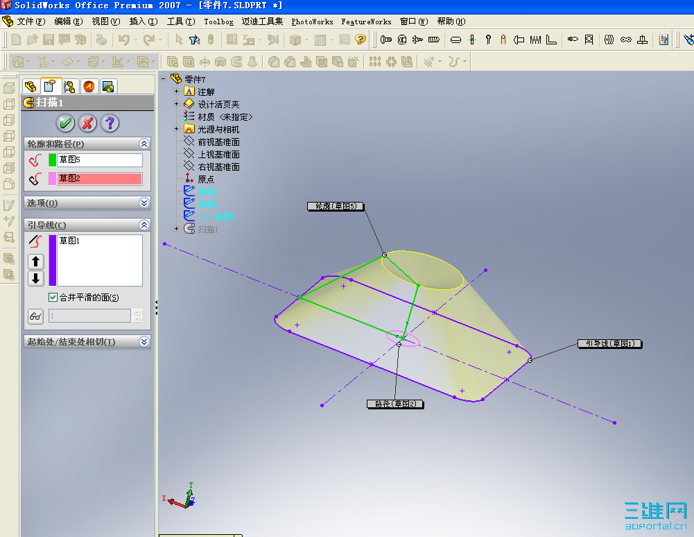

发表于 2009-4-4 10:49:04 | 显示全部楼层 来自: 中国广东中山
回复 1# stoneheart 的帖子
我的SW07同样没什么问题,可惜机子上没装有06以下版本,不能帮忙试下。2 D) p, t* }. r! R

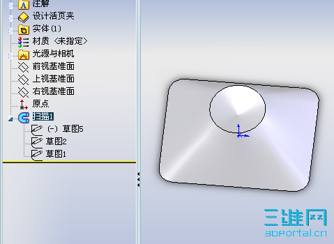

发表于 2009-4-4 10:50:09 | 显示全部楼层 来自: 中国浙江金华
没问题啊,可以直接扫描的。
