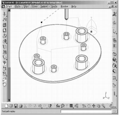

  1. CATIA数控编程的基本流程

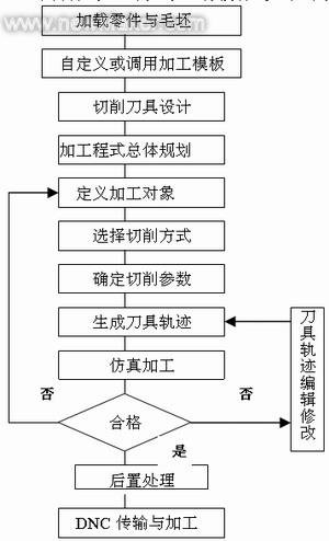

/ m( g: b2 p! `0 R  CATIA用于产品零件的数控加工,其流程一般如图6所示。首先是调用产品零件、加载毛坯、定义刀具,然后选择加工策略、定义工序、加工的对象来生成相应的加工程式。用户依据加工程式的内容来确立刀具轨迹的生成方式,如加工对象的具体内容、刀具的导动方式、切削步距、主轴转速、进给量、切削角度、进退刀点、干涉面及踩矫娴认晗改谌荩傻毒吖旒#械牡毒吖旒I杓坪细窈螅泻蟠砩上嘤κ叵低车募庸ご耄⑼瓿尚蠨NC传输与数控加工。 - H* n! b3 L$ N. F/ l1 Q3 g
  CATIA的数控编程操作简单,在整个刀具轨迹设计规划过程中,可任意修改加工对象和切削参数等内容。值得注意的是,由于其相关性,在进行刀具轨迹流程设计时,对于加工对象的定义,最好有一个总体的规划。可对刀具轨迹和加工程式进行拷贝、粘贴、删除和隐藏等,还可以对具体的刀具轨迹方案进行编辑和修改,如下刀、转角速度的调整等。系统数控加工编程模块提供了诸如在图形方式下观测刀具沿轨迹运动的情况、进行图形化修改等功能,可进行刀位文件复制、编辑、修改,刀具定义,建立床和切削参数数据库等。后处理程序可选用Intelligent Manufacturing Software Inc的IMSPost和ICAM Technologies Corporation的ICAMPost等两种后处理方式,生成数控机床可识别加工的程序代码文件。7 P4 {( @: F1 I) V
) ^8 \3 q# A+ n1 J* e9 B* `  p. z( A0 w
图6 CATIA数控编程流程图1 I* m% n" s/ b: t$ G. @) w
  2. CATIA刀具轨迹策略与后处理

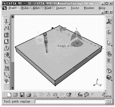

" p" M/ w, ]; ~  CATIA系统提供了钻孔、攻丝和镗孔循环等点位加工编程方式,具有多种轮廓加工、等高环切、行切以及岛屿加工平面铣削等编程功能。其提供的3~5坐标复杂曲面多轴联动加工编程功能,具有基于残留毛坯、曲面轮廓、等高分层、环绕等距、曲面流线、角落清根、旋转四轴、五轴底刃侧刃、五轴曲线等多种刀具轨迹控制方式。对于相应的等高分层、曲面粗精加工都具备高速铣削的编程模式。下面介绍其刀具轨迹的主要加工策略。 8 F) d) a, b3 d2 H' M7 w

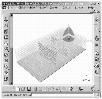

  (1)二维点位和轮廓、挖槽、平面等多种加工功能

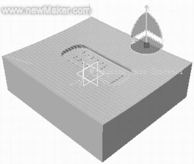

: y3 C1 n4 t: o. z! O5 I% r  系统在这方面提供了诸如平行铣削、环绕、等高、深孔钻削功能,主要用于对开口或封闭的轮廓侧面进行精加工。常用的二维挖槽加工及其高速铣削编程加工的刀具轨迹,如图7所示。
( Z7 ~* ]$ b, y: A* g5 G% Ea)内槽环绕铣削4 d( M  K% g% K( c' B9 c! u+ M: _8 t2 e
b)曲面平行铣削.jpg   g8 W& o1 x  i, G& y/ e$ F; J; j
+ Z$ [7 x9 m# \) X% qb)曲面平行铣削
9 B1 N2 S! n4 N  |  g c)高速环绕铣削.jpg 8 ^/ G8 ?* i/ o( K
/ D! _4 o6 u' T; e% Z, t2 Jc)高速环绕铣削 ) w$ Q" }0 ]1 S/ _- s0 n. X
图7 铣削刀具轨迹策略示意图) S2 k5 O1 E/ {9 H9 N5 z

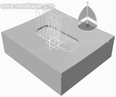

. O! k! J6 y  D) Ra)等距环绕铣削: P8 _" u# e$ ^, S( Z
b)根部清根.jpg & J+ X0 {" n3 }5 e0 k. N" D
b)根部清根
; H+ ]/ ~- u( i6 y' t0 ` c)仿真模拟.jpg $ ?& h- O$ q; H! x3 M; P- k
c)仿真模拟
  t: x9 [0 T9 d6 Y1 b6 s图8 薄壁零件铣削加工示意图
8 L* j# p" b! Y) n( f0 a. s+ k" a0 w/ W

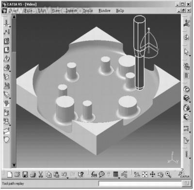

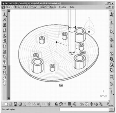

(2)对空间曲面的粗精加工
* i" x& t. v! `, h0 W. L  刀具轨迹形式可以曲面流线、平行、等高分层、环绕螺旋、放射状等形式进行曲面加工,主要包括曲面扫描粗加工(Sweep Roughing)、等高分层粗加工(Roughing)、曲面精加工(Sweeping)、轮廓驱动(Contour Driven)曲面粗精铣削、3D模式空间曲面螺旋铣削(Spiral Milling)等。同时具备对曲面之间的相交区域或角落部位进行一次或多次笔式清根加工(Pencil)编程功能。对于空间曲线,可完成3D曲线轮廓(Curve Following)、三维轮廓(Profile Contouring)等加工策略,可进行3~5轴曲线加工。 - f) m, C* a8 a! _9 J+ ]; O
其三维空间曲面铣削刀具轨迹的控制方式灵活多样,因而轨迹可以根据需要来调整。图8所示的是某薄壁结构产品零件,其加工特征为一空间曲面,且包含众多不同平面的岛屿,这里利用CATIA系统的数控铣削加工编程功能对其编制了高速环绕加工与角落清根的铣削加工程序,并进了加工仿真。

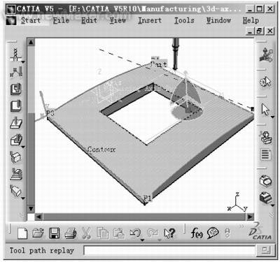

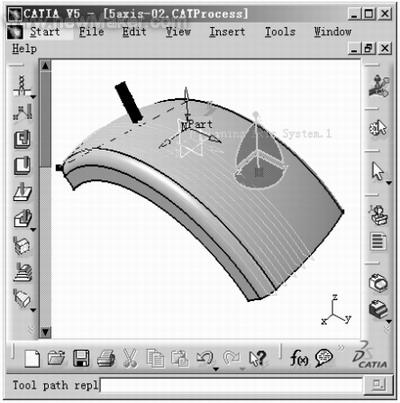

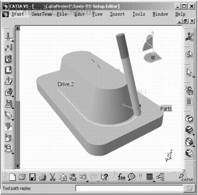

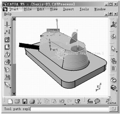

4 X. [8 g( \% s: |" _  (3)5轴铣削
2 Y6 T/ R9 `! A  ~1 j  这里包括变轴扫描(Multi Axis Sweeping)、轮廓变轴驱动(Multi Axis Contour Driven)、曲线5轴驱动(Multi Axis Curve Maching)、5轴侧刃轮廓铣削(Multi Axis Flank Contouring)等多种加工轨迹策略。系统提供的5轴加工的关键刀具轴矢量控制方式,包括点、直线、空间曲线、三维轮廓、曲面法向和曲面法向前后、左右倾斜等方式。如图9、图10所示的分别是常用五轴加工刀具轴矢量控制方式及其轨迹示意图。
  m" q$ C) ]' }! K1 v4 s( I* r 1.jpg 2 Z$ {) K- w/ \; v. q; h6 l1 y2 ?9 d/ |
a)指向点
% _; |( o: q3 t8 [& H/ S) q 2.jpg
" a, R) R" _8 d2 o1 W$ q3 H8 Lb)直线" e& r4 N+ {% C" P6 H
3.jpg & k# g6 v! u/ [5 H6 b, c" t" ^
c)曲线
4 M. U! {- B/ n& ]# L, I 4.jpg ; j0 Y4 E# `" `( u1 I+ P
d)曲面法向% ?& x4 P* }( o3 L: W6 L. h; `4 L
5.jpg . J$ x( Z+ o5 \2 y
e)刀具轴示意 0 u" t' V/ i7 _# h) Y
图9 五轴刀具轴矢量控制

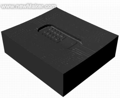

; \( T# }/ v( I. i% f  3. CATIA模具数控铣削编程实例 9 O& H9 _" {: @, v+ ^0 g
  利用CATIA系统的上述数控铣削加工编程功能,用户可以很方便地进行模具凸凹模零件的数控铣削成型的编制工作。图11所示的就是用CATIA生成的手机凹模零件的半精铣和清根加工的刀具轨迹及其仿真加工示意图。 / s; ~- j6 [+ R" J# N" [- s( F9 Y' ?
7 e/ ?6 c8 e; W- C$ ^' A2 Q; @a)曲面法向五轴% m4 ]9 ~3 b- P% Q  s6 l$ B
9 W3 X2 P& b: g  h- Z& Y+ Xb)五轴底刃铣削4 `( r1 l" Z6 O2 v
1 r' k8 d* V: w9 X- N8 h. `+ y3 Zc)五轴侧刃铣削
8 Z: I; z! u" p1 I0 K) M( g0 j图10 常用五轴加工示意图
