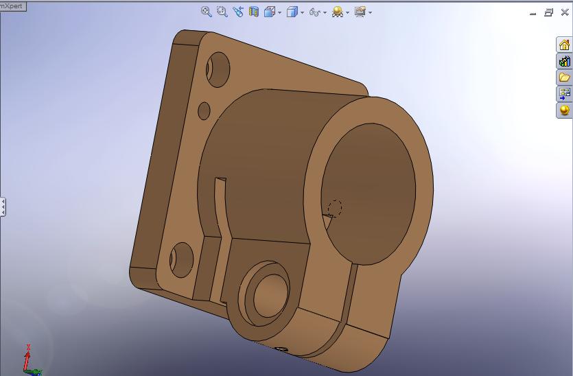

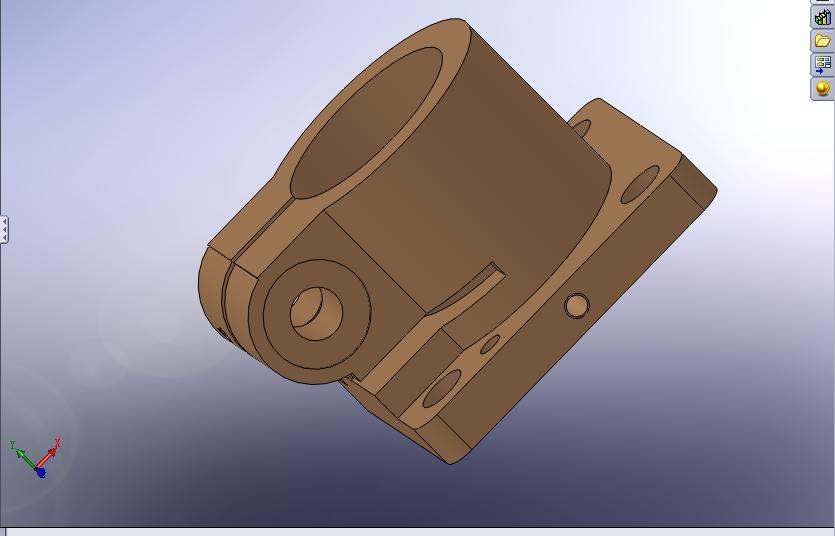

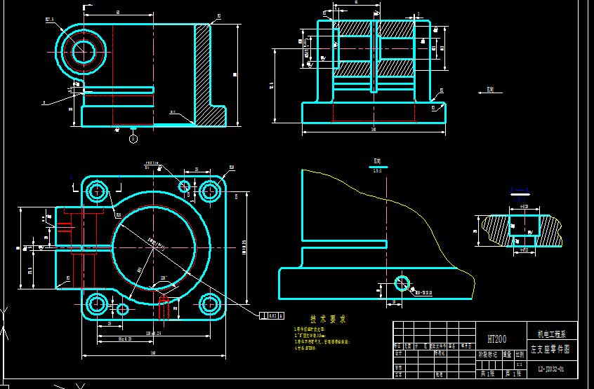

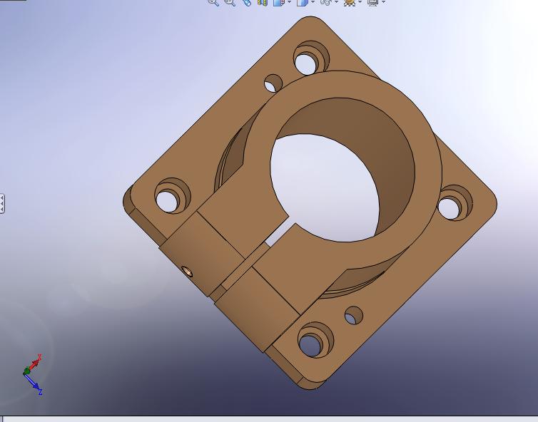

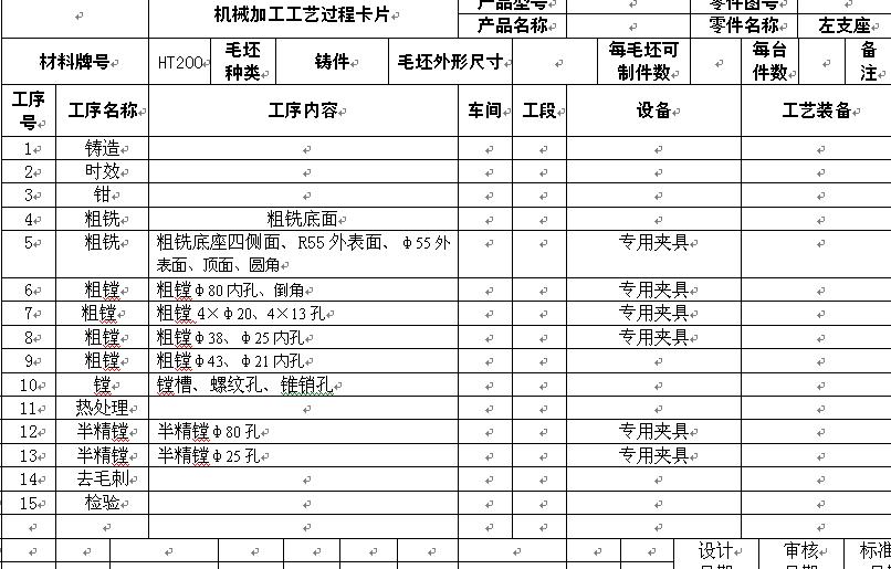

[已解决] 粗拟左支座的工艺过程(附图)
发表于 2009-4-4 12:59:03 | 显示全部楼层 |阅读模式 来自: 中国江苏无锡

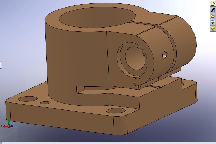

因为经验不足,发出来恳请大家指正。毕业设计用。。。。谢谢' H; C( }& U- k, `' c: i; F1 E
3 A  G7 w" g' `# W* A/ k& B8 l[ 本帖最后由 xl.zhuo 于 2009-4-9 11:48 编辑 ]

哦  谢谢   " }: ]& K% A/ Q: i* z" U% x
在普车上车Φ80孔,我不知道怎么装夹啊。
9 W; `' X" e3 L7 s0 e% |您能不能稍微详细说下。。。
发表于 2009-4-4 14:56:07 | 显示全部楼层 来自: 中国广西桂林
个人认为,那两个开槽最后加工为好,要不80孔的精度会受到影响,出现断续切削刀具磨损快,交容易崩刃
 楼主| 发表于 2009-4-4 15:06:53 | 显示全部楼层 来自: 中国江苏无锡
加工槽" W" |, `' L, z0 d) d
你的意思是在去毛刺前吗???
 楼主| 发表于 2009-4-4 15:11:31 | 显示全部楼层 来自: 中国江苏无锡
是在完成全部精加工后在加工槽吗??

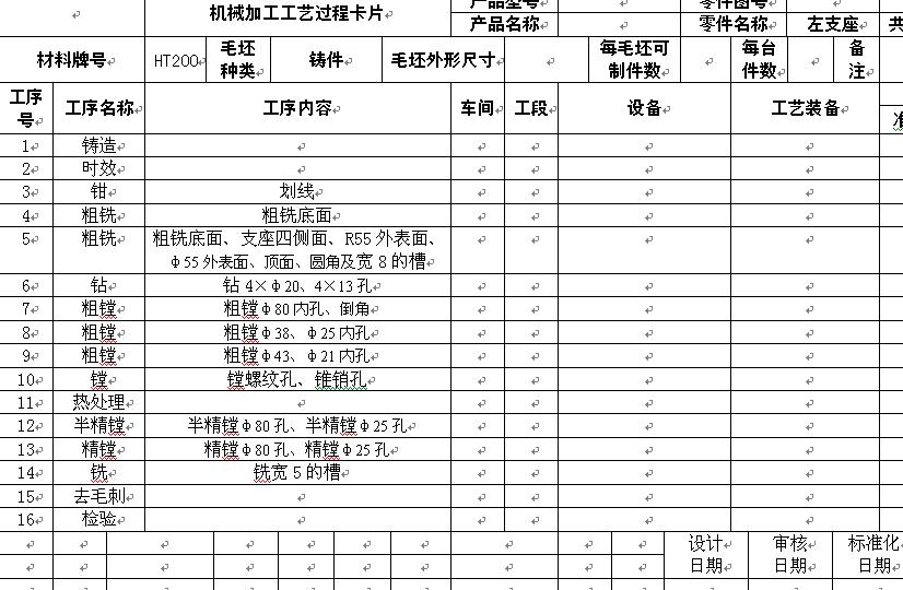

 楼主| 发表于 2009-4-4 15:39:24 | 显示全部楼层 来自: 中国江苏无锡
再帮我看看小改后的。。。。
发表于 2009-6-1 23:31:36 | 显示全部楼层 来自: 中国湖北襄阳
你好,请问能不能把这个图的零件工艺规程卡片、零件重点工序加工工序卡和机械加工工艺规程及工艺装备设计计算说明书,给的看看啊,因为要做课程设计,所以想找一个参考一下,老师给的数据和你的不一样,想借一个参考,谢谢了~
发表于 2009-6-18 08:39:59 | 显示全部楼层 来自: 中国江苏连云港
谢谢你的图纸和卡片,给我的课程设计给了很多的参考
