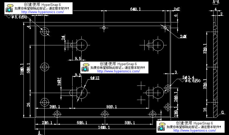

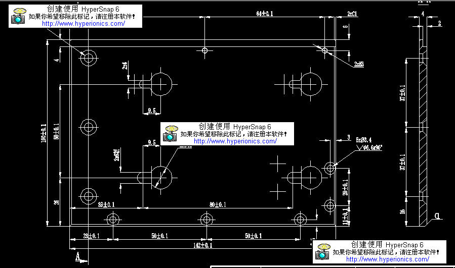

楼主能不能把使用后的效果图也贴上来呢!
 楼主| 发表于 2009-4-4 13:53:21 | 显示全部楼层 来自: 中国广东深圳
第一张使用前# u6 g. k9 v% ?& q
第二张使用后

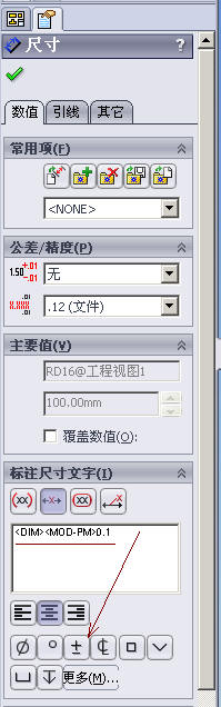

 楼主| 发表于 2009-4-7 20:23:39 | 显示全部楼层 来自: 中国广东深圳
谢谢大家捧场了!下面就大家的问题回复如下:
% f2 `& [% K1 F& k      1、在CAD里面直径符号是不认仿宋体的,但认宋体,所以没有办法的。
, _4 d( p8 x/ Y* Q      2、按照国标要求的话,极限偏差的高度是和尺寸值一样高的,但SW转DWG后,是1:1的,故不符合标准;你所说的变小又要改回来,不知道你说的是不是对称公差的缩小,如果是,非常抱歉没在使用说明中讲明白。在此补充说明一下:使用本工具的话,在SW中标注对称公差时,不能使用同极限偏差一样的方法来标它,只能使用如图所示来标注。
