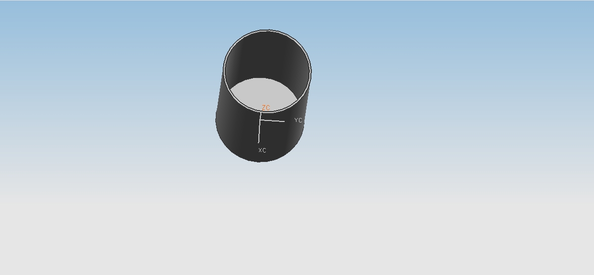

我想把这个薄壁圆筒形(下图)工件夹紧并能高速旋转(10000r/min),因转速高所以夹具不能太大,以减小转动惯量。之前想一个在内部夹紧的装置,老师说内部有用不能在内部夹紧,现在只能在外部夹了。现在没有思路了,不知道大家可有什么好办法?

这个不能用三爪卡盘来夹,因为这个直径有(100~300mm几种)三爪卡的转动惯量大了。

不知楼主干什么用,加工吗?为什么用那么高的转速?若是正常运行,就不能采用夹紧的方法,那么高的转速,会产生很大的离心力(离心力与速度的平方成正比!),为了运行安全,应采用可靠的连接方式,不要用夹紧的方法,薄壁零件是不容易夹紧的。

是测试用的,方便拆换。有好办法吗?

供一点思路:1.是钢件外壁用磁铁吸(包括电磁)7 b; D$ R: `  H' T' w' |5 ~6 v
2.外壁用真空吸' P# V. Q0 m, W' u# f% V
3.用弹簧夹头(沿四周夹往)

0 u! l: G" j6 h- Y* W8 M) O既然只与电机相连,可用弹簧夹头,也可用联轴器

这个至少有100mm有着么大的夹头吗,薄壁用联轴器怎么联?

象这样的零件又高速旋转,多半是离心机上的东东,不大好解决。楼主不要就这么搞个示意图,上个稍详细的结构图吧。
 楼主| 发表于 2009-4-8 14:54:37 | 显示全部楼层 来自: 中国安徽合肥
我也没有结构,你可知道离心机的筒和电机是怎么联结?洗衣也行。

100mm直径转速达到10000转必须要有绝对的平衡,请楼主把问题说明白点,要想做什么工序,是否摩擦焊接?说清楚我这里有一个夹头10000转以上没问题,但不知能否适合你用。

这个就是这样不用加工,用检测径向过载的。

建议你采用液塑夹头,它正适合你的要求,因为液塑夹头同心度高达0.005mm,可夹持0.5mm厚度薄壁管不变形,夹持力可达到1250N,由于同心度高几万转是没有问题,请你考虑。
