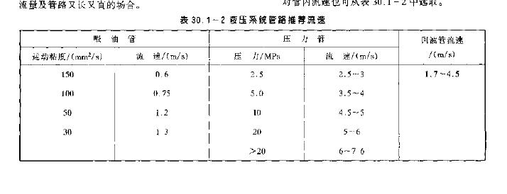

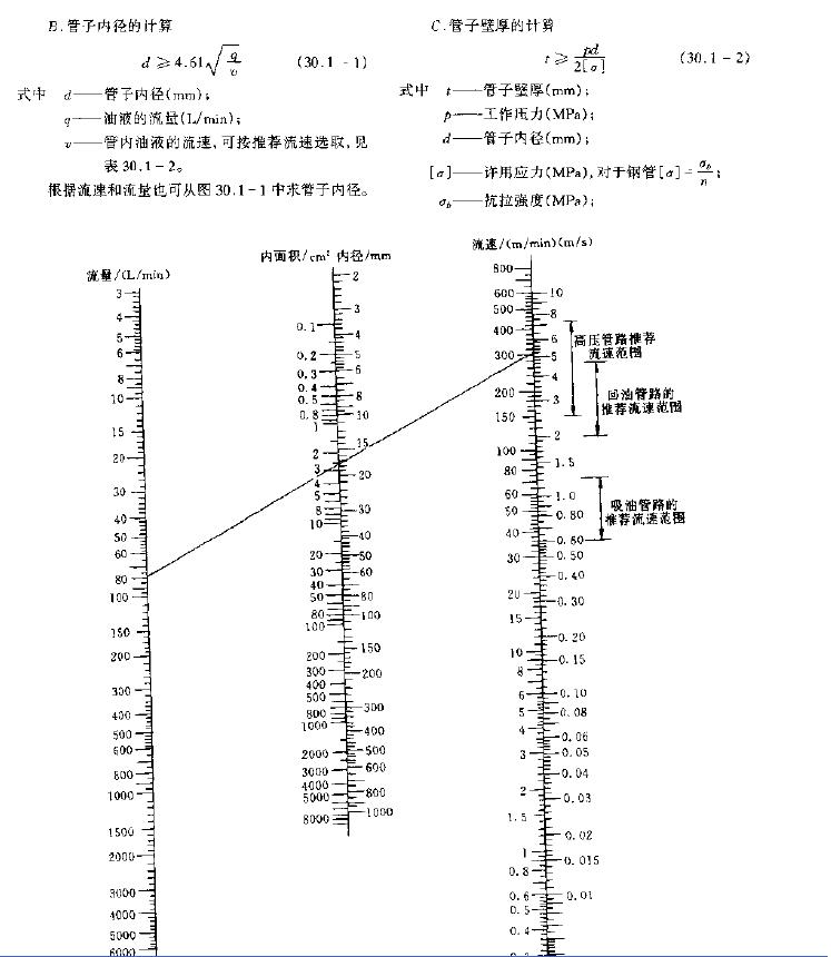

参与人数 1三维币 +1 收起 理由
自流井 + 1 这是钢管的
发表于 2009-4-7 09:02:17 | 显示全部楼层 来自: 中国山东枣庄
楼上是高手,提供的绝对准确的资料!

发表于 2009-4-11 12:20:33 | 显示全部楼层 来自: 中国内蒙古呼和浩特
原帖由 张红军 于 2009-4-7 09:12 发表 http://www.3dportal.cn/discuz/images/common/back.gif6 [0 N- U% y2 c5 m
胶管和钢管相比,内壁相对粗糙些,阻力大些,但其流速可以参考钢管确定
5 M8 T6 ?" a# D

压油管≤8m/s  回油管≤3m/s 吸油管≤1m/s, s% Z/ |# S2 S. L) r' ^) c& B
派克和西德福的样本上都有。样本坛子里面就可以下载到。
发表于 2009-4-16 00:09:59 | 显示全部楼层 来自: 中国江苏苏州
6楼提供的那个表可以查询管路流速  很多软管样本上都有的
