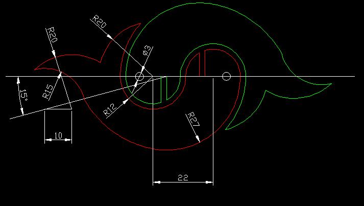

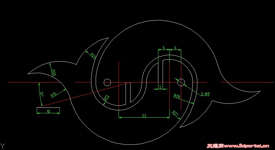

发个进阶级难度的题,请有兴趣练练手!

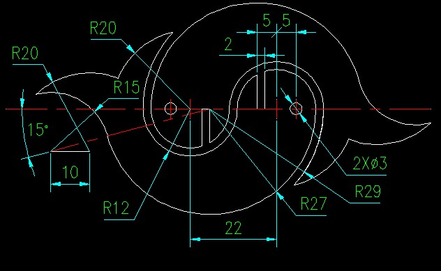

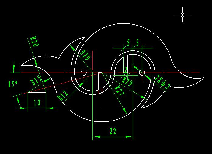

可你画的不怎么太像,好像哪个地方不对劲,呵呵。# A  L0 V+ i! `$ {2 A

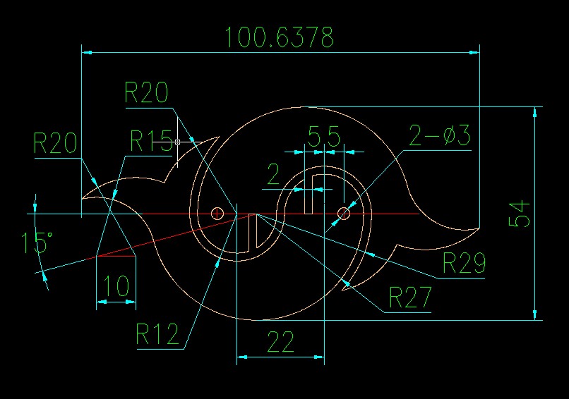

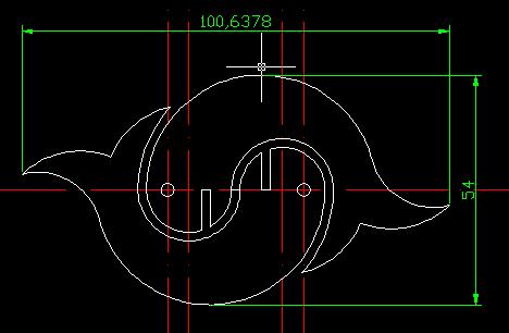

和3楼结果一样

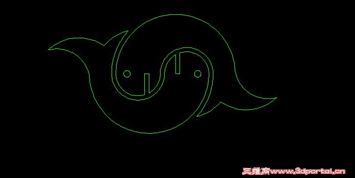

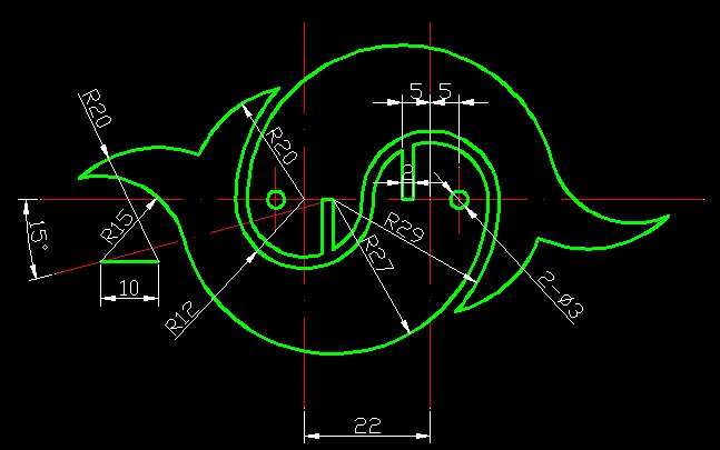

八卦双鱼图。

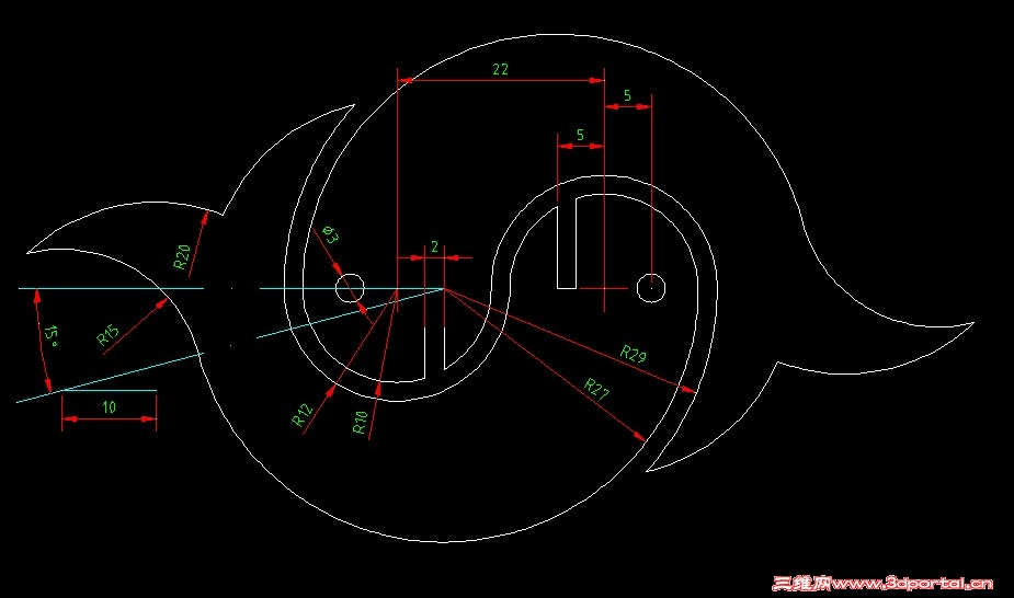

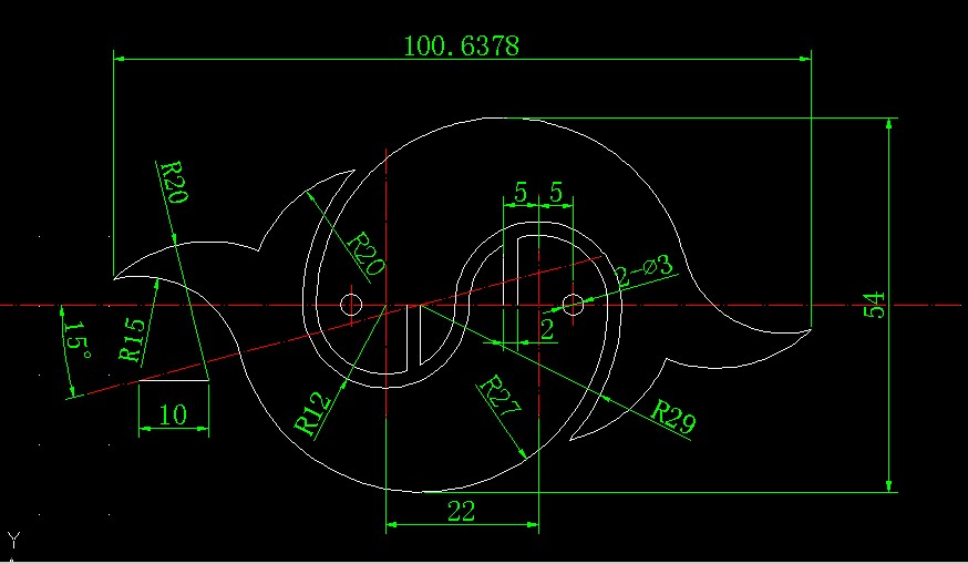

大家看下像不像。请大家多指正。

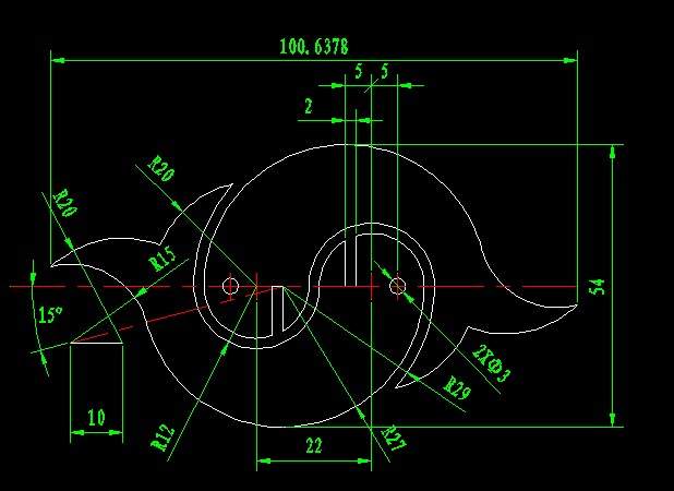

双 鱼 图。

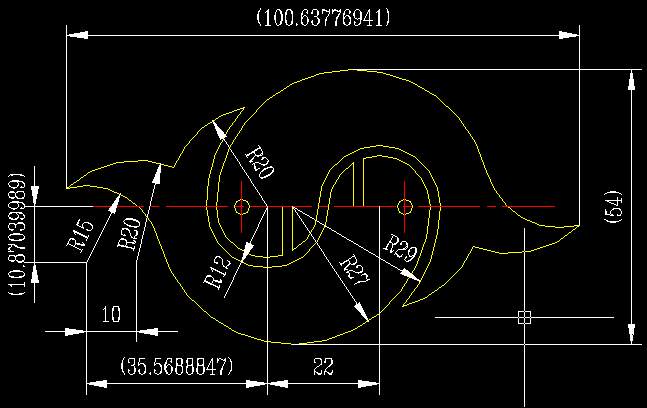

做了一下
0 t; j7 e( v7 E! s
