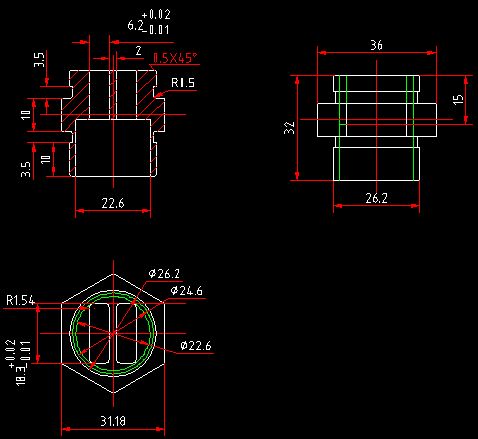

. O3 N& X! ]+ K$ v% e0 E' z6 S* p高手请指教:此图为一铝件的三视图,问:在没有原材料的情况下,怎样加工才最经济?效率最高?如果有现成的六角棒原材料,中间的孔怎样加工才最经济,效率最高?
" ?) Z8 I  [/ e8 T6 [  `谢谢!

为何不压铸,一模N件,只加工外圆和公差尺寸

用压铸工艺或温挤压工艺来制造是最经济有效的。

两个方孔才三丝公差,不好做
发表于 2009-4-5 12:35:58 | 显示全部楼层 来自: 中国浙江台州
这个东西有点难度 中间的长孔有公差控制 压铸之类的未必能达到要求 还是线切割准点

如果是做首板,方孔就用线割吧。
, i) ~7 R. E$ v# j批量时,型材直接拉出方孔,机加工外圆和内孔。不知可不可行?

加工零件,你首先要介绍一下你要做的零件的材料、数量、要求。你这个图纸的标注都不清楚,哪处是基准,方孔对于其他面有无形位要求,这都是要考虑的。这个零件目前看,唯一的难点是一处的壁厚过薄,单件加工的话,采用普通加工方法加工该处时会费时,容易产生废品。批量很高的话,可以采用很多方法解决。方孔的加工不难,单件线切割,批量高可以做拉刀。

没有材料时就订压铸毛坯回来精加工。如果用六角棒加工,关键是矩形槽,可先钻孔后用拉刀加工。

上拉刀根本就不可以,中间壁厚太小了,方空只能进行线切割,其余加工类似大家所说的就可以。

精密线切割或电火花成型机都可以解决。机械加工方法就难了

图纸有问题,侧视图的26.2是否是直径尺寸?

我认为用普通车床和炮塔式数显铣床加工比较经济,效率也不会低,加工好中间的一方孔后再往方孔内放置一个宽6.2长小于18.3的方块做支撑,线切割火花机慢,拉刀麻烦还需专用机器还需制作拉刀,属个人看法

用线切割切中间的方孔,其余上车床加工即可,方孔用其他的加工方法都不能实现图纸的尺寸要求。

用拉刀是提高效率,保证精度的唯一办法

如果是样件的话2楼的做法比较好,如果是批量的话一定要拉型材,内腔要留加工余量,型材拉到0.03精度不可能实现。如果是超大批量的话就做精铸模,那技术现在很成熟能保证精度和机械强度,就是模具贵。

这要看你的工件批量有多大,数量少可以用线切割和车床加工,如果数量大可以用精密铸造啊~
