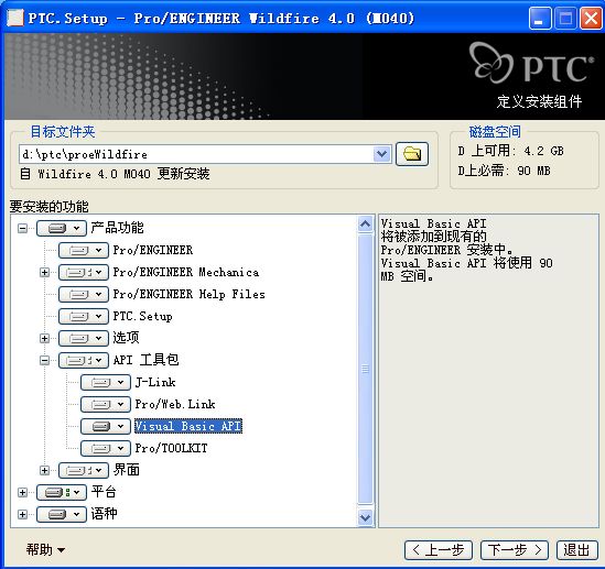

发表于 2009-4-19 20:51:48 | 显示全部楼层 来自: 中国贵州安顺
你先安装vbapi对proe二次开发的支持
+ N2 v; y2 k4 X2 u/ K5 @5 p9 C; W: d安装目录下\proeWildfire\vbapi就有帮助文件和实例,不过全是e文的,祝你好运呀!我在大学的毕业设计也是c进行二次开发的,不过那时候,proe自己还不支持vb,需要第三方软件支持7 W" |. s+ Y* s) L8 }  ?
来个帮助文件,不过现在用c开发的资料比较多呀!

发表于 2009-4-20 07:34:31 | 显示全部楼层 来自: 中国河北邢台
楼上说的对,2.0版本用VB开发的时候得用第三方软件,叫Automation Gateway,用来建立VB和ProE的连接。9 t. J8 s% l- ~, M' {2 m
4.0版本的用VB API开发。
