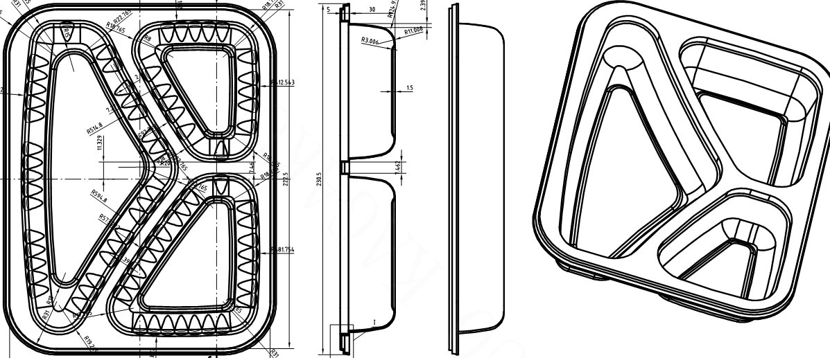

这个东东。。造型起来,讨厌的很。
+ C% U8 V3 I; K- n! G2 ^) h' n4 c  t+ s) e# V
这么多筋,难道一个个画,不是要死!
, J0 u1 q0 Y, {  _4 _- k! e
* @" v# l& b, P/ h: h1 \我就想能不能统一做个阵列。然后不需要的地方,删除掉一些实例 。。。。不知道是否有这样的功能。。。

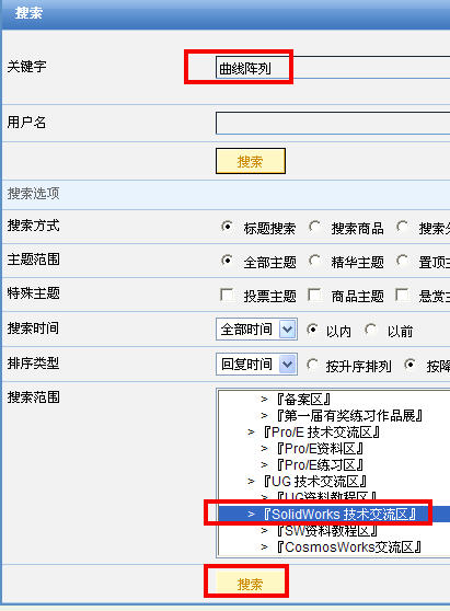

曲线阵列可以解决,自己查看下帮忙吧。
 楼主| 发表于 2009-4-4 21:37:32 | 显示全部楼层 来自: 中国江苏无锡
好极了。你说了曲线阵列可以做。。那就肯定可以。。呵呵 。明天研究一下。。- F$ J' T0 Q7 b3 X8 L

发表于 2009-4-6 11:07:09 | 显示全部楼层 来自: 中国广东中山
原帖由 votasee 于 2009-4-4 21:37 发表 http://www.3dportal.cn/discuz/images/common/back.gif' h. r8 n5 l' c; t8 @5 q
好极了。你说了曲线阵列可以做。。那就肯定可以。。呵呵 。明天研究一下。。  `% o% B" J: I3 ?2 f5 F7 D5 N
2 @. U; c8 C" p6 s/ m/ _5 I9 ^) A% l
因为我看不到引导线之类。。。
/ @" }  l" V: ^* r8 s8 [4 E( M/ I
- P3 |! N/ r; y" ^, x& `) @4 ]  j0 T: S6 g  d9 I$ e; |8 o; N* G
问题是看了最近几个帖子里面的阵列讨论,,居然都没有类似的实例,!遗憾一下。
, S7 s) `2 |' X! h. r( }9 z, H* `5 w+ C
3 z  s. H# C+ [6 j- v/ g3 t# O 1.jpg

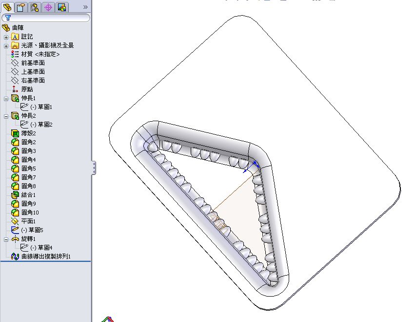

曲線陣列可達成大概是這樣......) K& |8 S4 w5 o
; z) D6 ~4 x1 k' c- f 曲陣.rar (389.86 KB, 下载次数: 6)
