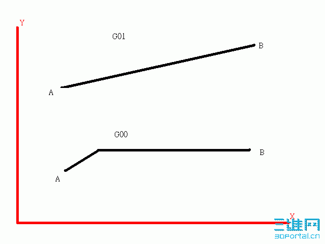

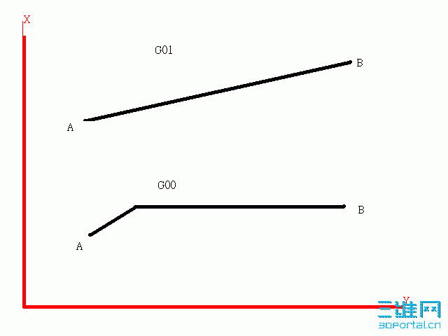

发表于 2009-4-6 23:41:55 | 显示全部楼层 来自: 中国台湾
給三樓..
G01 如果太慢..後面F 參數加大就好了- d1 @0 l8 s1 c! q3 D" k3 H% u
用G00有撞機的機會.第一張圖XY標錯...沒法改...XD9 P- K5 L2 @. [0 c' P- v2 R

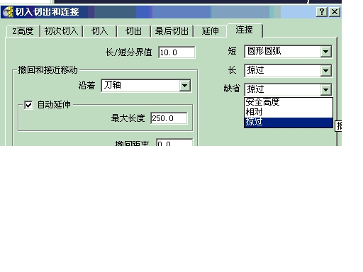

发表于 2009-4-8 12:50:17 | 显示全部楼层 来自: 中国安徽宣城
你应该是说5 L& ~/ K$ }& @4 V5 n4 u% q5 B
刀抬过后再下的时间太慢了吧1 a/ i1 {# M- f" l6 r) R+ _' y& H
那就把连接里的缺省一项改为(掠过)就行了
hh749 + 5 应助
 楼主| 发表于 2009-4-10 07:07:10 | 显示全部楼层 来自: 中国河南鹤壁
我是说缺省里设置了掠过后,在抬刀之后再次下降之前,空走的这一段是g01,四楼的能否说一下怎么该啊?

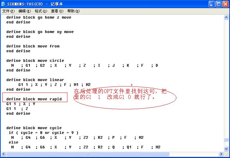

我们的机台是快捷AV-70S,把后处理的OPT文件打开,改下快速移那行,把G1  1  改成G1  0  就可以输出G00了。。 不过楼主小心呀,,:lol: :lol: :lol: 如下图。。。。。 未命名.JPG : h: K  F! n" @: O" p  d

补充: 我这样改是因为刀路里红色的需线不走G00,改过之后,就走G00了,,呵呵。。
