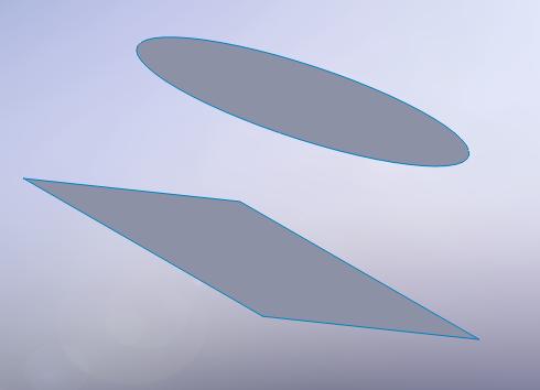

新手两个曲面连接问题。谢谢
, y; T" c2 l0 _6 \
& p( u. f, ^, K+ F6 F教,如图所以两个曲面能通过曲面放样命令后,把两个面连接起来,填充为一个实体吗?
% ]% J8 b# f$ o1 v; w% t谢谢。。。。

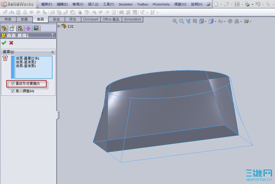

发表于 2009-4-4 22:21:25 | 显示全部楼层 来自: 中国广东广州
直接做放样拉伸就出来了
发表于 2009-4-4 23:49:42 | 显示全部楼层 来自: 中国天津
可以7 p1 Z4 N. L, r$ f- k5 B
选择曲面愈合
6 a4 Q* _1 F1 W  ~4 d在左边的特征选框里面选择尝试形成实体即可
发表于 2009-4-5 04:36:39 | 显示全部楼层 来自: 中国台湾

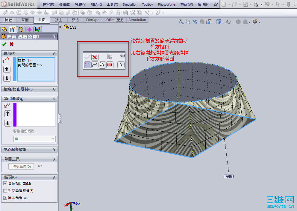

可以用曲面放樣完您的要求!方法如下!請參閱,希望能解決您的問題!
4 c) l1 I0 z" K: i; i/ ~文件是用SW2009製做,見諒!
2 L$ k0 G1 `4 C5 z4 G1 e8 @; G- m' J! l) f0 ]
* A; B# ~" d' e! Y+ H! z% B
選擇迴圈時可用選擇管理器協助較方便!
/ E# T4 B$ j8 P& r 2009-4-5 上午 04-24-11.png 0 p: ]$ g2 {* {/ }5 D& b( A8 U

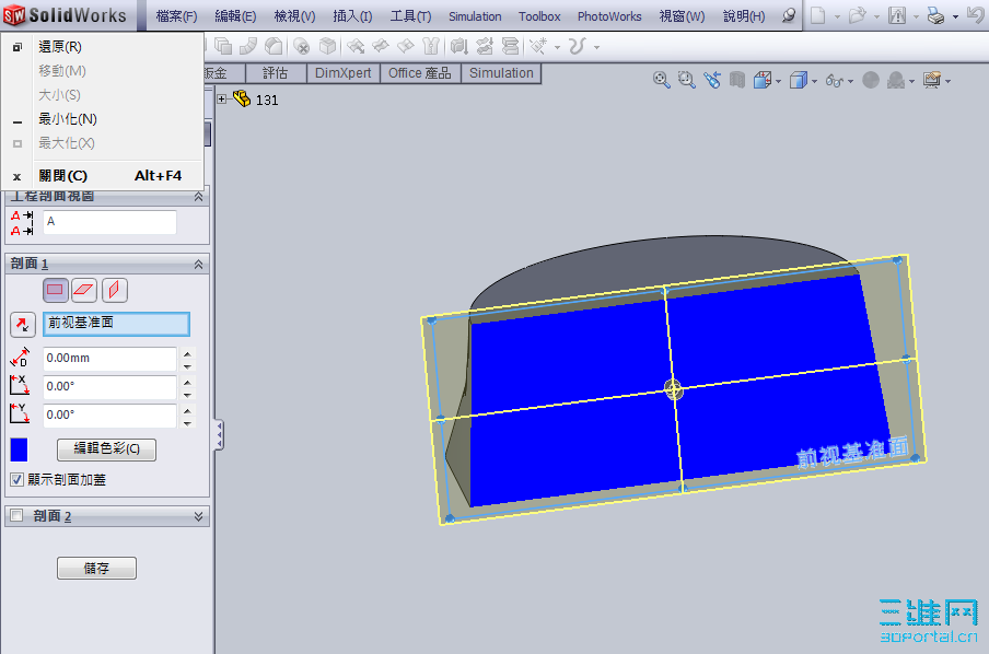

9 c9 G. O$ n& p4 a實體化之前先縫合曲面,同時可勾選實體畫命令!或另外產生實體化!
! ^: U- R2 ^5 U/ @8 m) ` 2009-4-5 上午 04-28-43.png
5 K& B/ X1 a" Y5 D& p+ {, t4 m
6 U1 j" G$ m+ ]
