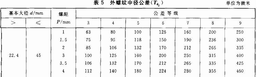

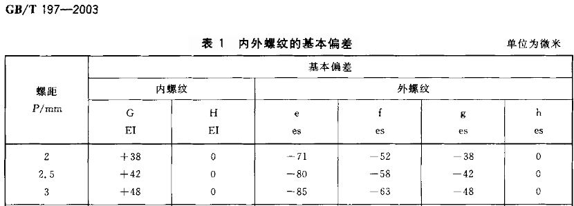

普通螺纹公差带代号如何查询明确公差值 如M30*2 LH  5g 6g -s  中 5g 6g公差带的公差范围是多少  有这样的表查询吗
发表于 2009-4-5 10:14:50 | 显示全部楼层 来自: 中国湖北十堰
公差分开查询了,5g6g一个是中径公差,一个是大径公差。

发表于 2009-4-5 10:42:50 | 显示全部楼层 来自: 中国山西太原
在GB/T 197--2003 普通螺纹公差中可以查表:
userkypdy + 3 技术讨论
 楼主| 发表于 2009-4-5 12:04:34 | 显示全部楼层 来自: 中国上海
楼上的 你这个是在哪的 能发我吗
 楼主| 发表于 2009-4-5 12:21:30 | 显示全部楼层 来自: 中国上海
找到了 谢谢各位
