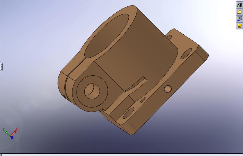

这个问题困惑我几天了。。。。
: |( L0 b" D4 ]0 K+ w9 M# e第一个  写工艺过程:
: Z; ~6 E# h7 i" k' H* n/ x1.铸造
# u" Q7 F( O. @$ r6 ^+ X# R2.时效
8 J$ d3 q2 T( r5 f3.铣      铣底面
3 {2 |0 M5 u# \2 T6 U( m2 |4.。。。。。8 K3 q. z- \% I% Y# s7 o6 S
当第三道工序铣加工时,以顶面还是80内孔作为粗基准,还是其他?为什么???要是以顶面或者80内孔作为粗基准,顶面和80内孔不是也是要加工面吗???能详细告诉我吗。。。。。
' G  G6 _/ J+ q9 y! ]6 H第二个  图中的锥销孔哪道工序前时候加工最好?可否为后面工序加工作连接元件?3 E  n; z! n- \( C" ^- z

当第三道工序铣加工时,以顶面还是80内孔作为粗基准,还是其他?为什么???要是以顶面或者80内孔作为粗基准,顶面和80内孔不是也是要加工面吗???怎么可以作铣底面的粗基准???能详细告诉我吗。。。。。

 楼主| 发表于 2009-4-5 12:22:32 | 显示全部楼层 来自: 中国江苏无锡
回复 3# CENBAOYI 的帖子
那是不是1.铸造
/ k, i; |! R# U. T6 k; R+ R9 E) E2.时效
7 B$ U& R$ b9 D& A3.划线6 A# L& {. D4 t* v; n: |
4.铣      铣底面
, E: Y7 v2 V& K8 f( C& d/ b5.。。。。。+ t9 H6 T, ]' V: G8 G5 E6 I$ j
工件安装调整完成    能帮详细解释下吗。。。在什么工序之间???: ^/ T  F- b2 C
谢谢

发表于 2009-4-5 14:23:12 | 显示全部楼层 来自: 中国江苏盐城
楼主好象不是工厂的人,按照楼主的图来看,铸造、时效不应该和机加工工序出现在一起,因为铸造和时效是另一个部门的事。楼主的第三道工序的基准怎么也不可能用80内孔来做,只能是顶面,而以其它侧面作为夹紧面。至于锥销孔什么时候做要看楼主东东图纸的要求,一般是在装配完成后定型(保证两零件之间的装配位置不再变动)或本零件与其他零件配作加工前进行。

 楼主| 发表于 2009-4-6 08:13:34 | 显示全部楼层 来自: 中国江苏无锡
回复 8# pss0902 的帖子
谢谢
* Z$ }1 d4 M; J' k那R55(最大的圆)的外表面可不可以不加工???要是加工的话能不能给我简要说下装夹。。

发表于 2009-4-6 09:50:19 | 显示全部楼层 来自: 中国江苏盐城
一般情况下可以不加工,再说加工也很困难(要用铣床),但铸造时把尺寸R55的误差控制在一定范围(因为这是加工Φ80内孔的基准,主要控制各个毛坯间的差别不要太大),否则Φ80内孔加工结束后,会感觉Φ80内孔偏心。

发表于 2009-4-6 16:35:11 | 显示全部楼层 来自: 中国香港
像这种零件加工时,粗基准的选择原则是以不加工面或加工余量小的面作为粗基准。这个要楼主看图判断了。
发表于 2009-4-7 07:54:28 | 显示全部楼层 来自: 中国山东烟台
1.车大端面,及80的内孔(用过渡套套在四方台外边,保证加工后的80孔在毛坯的中间位置). N9 n& {; B8 G7 R! q/ P
2.钻底面的4个孔3+ c/ y# f( a) n) o) }* S$ ^
3.以80孔和底面的其中一个孔定位,加工螺栓孔及沉台/ }$ \! W; ^0 g" Z1 I
4.定位同上,铣宽切口% N; U6 y) O. T& {
5.铣窄切口
xl.zhuo + 2 应助

 楼主| 发表于 2009-4-7 14:47:38 | 显示全部楼层 来自: 中国江苏无锡
先谢谢大家的悉心指导。。。
( l$ h7 F  \+ G  m1 F根据“基准统一”原则,采用是一面两孔定位,我选择底面和底座的两个孔作为一组精基准。还有个问题得大家帮帮我。。图纸上底面粗糙度要求仅为Ra3.2um,我以顶面为粗基准铣底面,然后再钻底座上的四个小孔(直径13的孔),再以底面和铰过的两个直径13的孔定位加工其他的内孔。问题是我在铣底面的时候是不是要一次装夹完成粗铣、半精铣、精铣??我感觉要这样,觉得不能给顶面做几次基准的机会 。。。但是,我没见过书上写工艺过程的时候这样写过(没看过几个实例 )。
发表于 2009-4-7 19:15:12 | 显示全部楼层 来自: 中国河北廊坊
楼主,14楼给出的工艺路线是最快速、最经济的,为什么非得要用铣床铣底面?如果能直接用三爪卡盘进行装卡,则效率更高,同时解决了80圆孔壁厚不均匀的问题。
