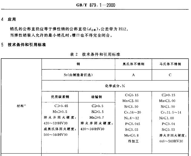

弹性圆柱销的材料在标准标件手册中介绍都是用50#钢但现实中都是65Mn问题是有的公司一定要50#钢知道为什么吗?

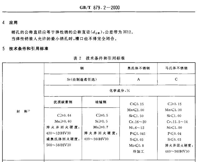

发表于 2009-4-5 17:23:06 | 显示全部楼层 来自: 中国上海
楼主在什么手册上看到弹性圆柱销是用50#制造的?在标准中按照其化学成分,至少是65#以上的优质碳素钢或者硅锰钢制造的。

发表于 2009-4-6 23:51:14 | 显示全部楼层 来自: 中国福建泉州
弹性圆柱销因用途不同而采用的材料也不同,详见下面用途及标准:
/ u; K. I$ {) J: A名称: 弹性圆柱销、卷制弹性圆柱销、齿型弹性圆柱销、圆柱销、圆锥销
1 a2 J& l5 I0 u# o; b6 n材料: 304、316、201、65#锰
6 k8 |7 w6 o0 u8 s4 k* h! q  I说明: 弹性圆柱销:GB879-86、DIN1481、ISO87528 N5 o- s& Q0 I# H" b
重型直槽弹性圆柱销:GB/T879.1-2000
+ w7 b$ B3 A- F/ S2 f% `1 V2 J0 I+ y: S轻型直槽弹性圆柱销:GB/T879.2-2000" _8 Y" G) o9 d
重型卷制弹性圆柱销:GB/T879.3-2000' J; [/ n6 @5 R) I( W
标准型卷制弹性圆柱销:GB/T879.4-2000
0 a) g. T! B1 |轻型卷制弹性圆柱销:GB/T879.5-2000
+ U/ ]4 Q9 G( \" f+ T( V8 s. h. E卷制弹性圆柱销:DIN7343、ISO8750, f: q# Q! [! y- X+ P( s( t. E: O7 q
齿型弹性圆柱销:Z1020
天际孤帆 + 2 技术讨论
