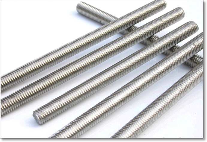

滚丝机一般最短可以滚多长??; ]9 I, G3 i) J( b1 R2 U6 T9 A5 g

大约5mm.你这个问题有点难以准确回答,一般滚丝机规定最大滚压直径和最大滚压螺距.

可以将短零件在切开前滚丝后再切开

太长就直接用螺纹杆

我们公司用的M1.4螺钉最短是1.5左右

hd-c-173t滚牙机规格
8 S# W; m( f+ W4 [/ ?6 A% e4 Q% q5 p单位机型ds-12gy- O& l5 m. v( Y% z0 l" D
最大滚制螺纹直径12mm
+ s$ S# ?# b2 V& g+ s. l, r最小滚制螺纹直径1mm9 f1 y- G4 K- N# x8 i
最长滚制螺纹长度30mm+ Q6 U3 V  z+ r  J8 O$ h
最短滚制螺纹长度4mm
xl.zhuo + 2 应助
发表于 2009-4-8 11:58:16 | 显示全部楼层 来自: 中国浙江温州
虽然规定出最短,但实际操作是很困难的,加工效率非常低

是真的,我们用螺杆切
