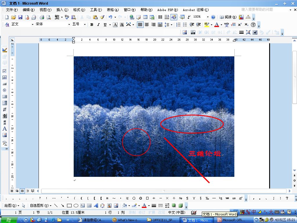

LZ要“对产品照片进行编辑,比如增加一些引线,增加一些说明,然后把经编辑后的照片粘贴到WORD文档中去”: L2 _6 f; G: _1 Z" s; ~
0 @- M# w3 Z! \! \. n5 {$ X# k可以先将jpeg格式图片先插入到word中,然后直接用word的绘图功能添加引线,用文本框加文字。. g( _; U* R" b" x+ u0 d8 @7 a
