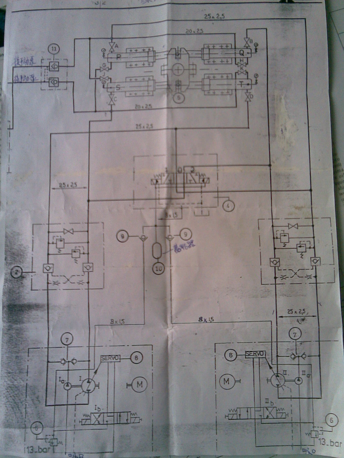

情况是这样的:1 单泵控制单组油缸没有噪音(用图中间的那个阀来使得单组或者双组油缸工作)' g$ `" ]" h0 F8 X4 C% l! v, }
                        2 单泵控制两组油缸震动很大9 t% U7 [0 p( G5 D; I$ x
                        3 双泵控制两组油缸也有震动
; r1 z+ b6 C0 j0 \3 \. E                        4 在震动的过程中,油缸的压力没有波动,很平稳,和没震动时候一样$ Y/ J. @0 ]: c  M
并且震动基本都在左15°到25°的时候,但是返回的时候没有震动,并且震动超级大,感觉不是液压系统发出的,但是现在怀疑是液压系统引起的。' j; j. b. e$ r0 _9 _

发表于 2009-4-7 17:19:17 | 显示全部楼层 来自: 中国北京
你的震动是什么样的震动,高频还是低频,同时附带的声音大概能描述一下么?你这个里面弹性元件很多,只听你这样的描述我无法判断。另外能监测一下泵的压力么?如果可能的话,你最好监测双泵与单泵工作时候压力是不是有变化?
发表于 2009-4-7 22:53:31 | 显示全部楼层 来自: 中国湖北武汉
你这是哪家的舵机,没有见过,像是国外厂家早期的图纸,自动隔离的设计倒是挺有创意的,不过用了蓄能器报船检比较麻烦。
0 A- P* m7 T, G: ^/ K4 S- K. B看看阀是通用的还是厂家自制的,8号晚上你在线的话我给你分析分析。
 楼主| 发表于 2009-4-18 22:52:49 | 显示全部楼层 来自: 中国江苏无锡
震得不知道高频和低频怎么区分,你们知道船吧,普通的3W多吨的散货船,在驾驶台都能感觉船体震动0 S' O3 t$ g; P9 V( u0 H$ c  k
  K( T, r5 h. l4 J2 V; N" m
液压系统能够产生怎么大的震动吗?

发表于 2009-4-19 12:01:11 | 显示全部楼层 来自: 中国浙江台州
我在造船厂工作时制造过液压舵机,结构大同小异,曾经也发生过类似情况,压力正常,油缸工作正常,液压系统是好的,最后发现是舵轴上有一个弹子盘破裂了,你的不知是否同样。

 楼主| 发表于 2009-6-28 22:00:27 | 显示全部楼层 来自: 中国江苏无锡
前几天据船东反应,说是请了上海一个老专家来弄的,说是单向阀的弹簧断掉了) ^- B4 z" Y+ _8 O# q6 D/ Q
我现在还没弄明白呢
