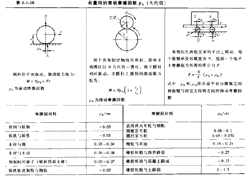

发表于 2009-4-6 16:43:40 | 显示全部楼层 来自: 中国山西太原
这里计算的是摩擦力矩T,首先要求滚动摩擦力F,需要知道轮子直径d、轮子与轴的滚动摩擦因数μ1、轮子与接触面的滚动摩托车擦因数μ。
' I( v: k! @- q& j9 I/ wF=N/ d(μ+μ1)   式中N为正压力,即为物体的重力。
4 |. S; H/ F% U$ G6 |9 M( t" h4 N  D摩擦力矩 T=Fd/2
7 G! I  b5 C2 I- v: }/ x算出摩擦力矩T,知道轮子的转动速度n,就可求出所需的功率P。
; B" x# Z3 k+ ~, {. J) s计算公式及摩擦因数的选取参考下表右栏:
