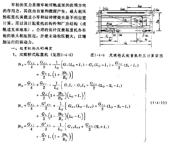

最好的计算轮压的方法有点麻烦,不过这比你上边这公式的计算方法准确得多。 3 c3 v+ L2 j$ t( ~, G/ J/ _1 G1 R1 C

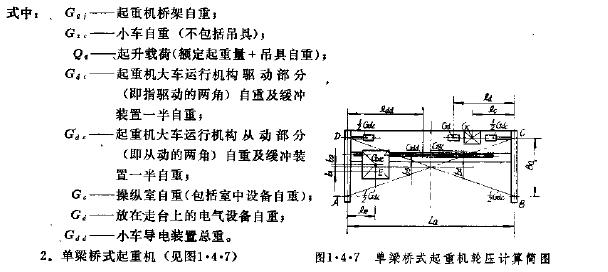

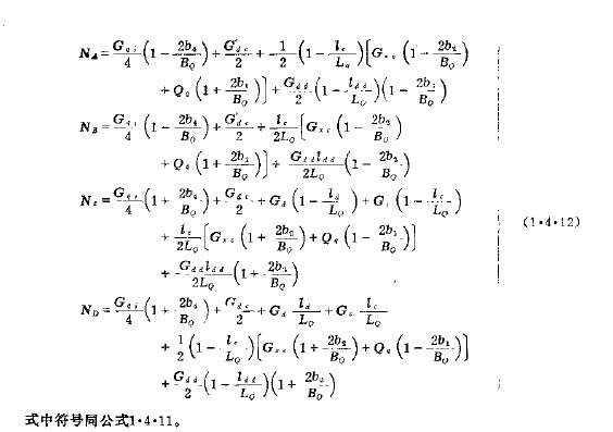

单梁和双梁的计算方法区分考虑。  贴个图你看看吧。。' U2 y3 L9 A" c
计算最大轮压时一般只计算NA即可,(即司机室悬挂的梁)

 楼主| 发表于 2009-4-9 22:22:16 | 显示全部楼层 来自: 中国江苏无锡
谢谢,解答的很详细,非常感谢!只是图片上有些字看不清,有哪位知道上述公式可以在哪里找到呢?谢谢了
发表于 2009-4-10 00:20:56 | 显示全部楼层 来自: 中国上海
可以查阅参考 起重机设计手册
