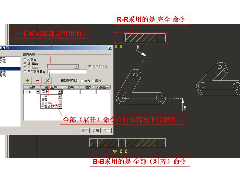

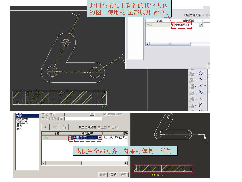

我弄了很久也不明白。
! s' o2 `+ O# s9 k6 c8 v. }
0 F! ?$ x& d5 }( _4 D/ P如图,大家帮忙看看呀,谢谢回复了) V2 a2 U% M% P2 S1 o" {
) x' z& v, x2 Q: r5 ~8 Z
工程图中 全部展开 命令能用是在什么情况下会显示加亮啊,我的都是灰色的- L- \& j7 Z" g2 e1 j
( Z; X0 W/ ^. s4 j全部展开只能在一般视图中使用

全部展开只能在一般视图中使用
