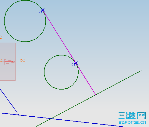

本人初学UG,想问哈大家如何把两个圆的切线延伸到和另一个直线相交
* p0 K8 @5 M; _( a6 f谢谢大家!!!
7 x/ S9 H* u' u. x最好有详细步骤

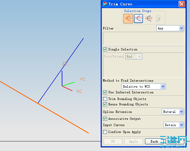

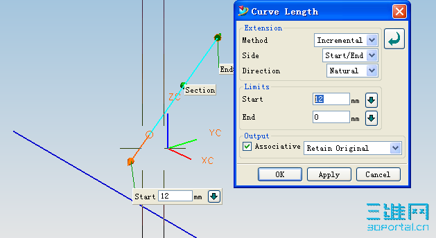

发表于 2009-4-5 23:48:10 | 显示全部楼层 来自: 中国江苏苏州
(1)edit------curve ------curve length) v2 u# h) w! ~! z) g
(2)edit------curve--------trim curve
; j" Y5 F2 K% c0 g5 t: K. \8 R" w(3) sketch
9 f1 ~1 Q" ~9 |$ J  r* C: z" N9 i. d( A& J2 [+ b9 A
[ 本帖最后由 12345fg 于 2009-4-5 23:56 编辑 ]
