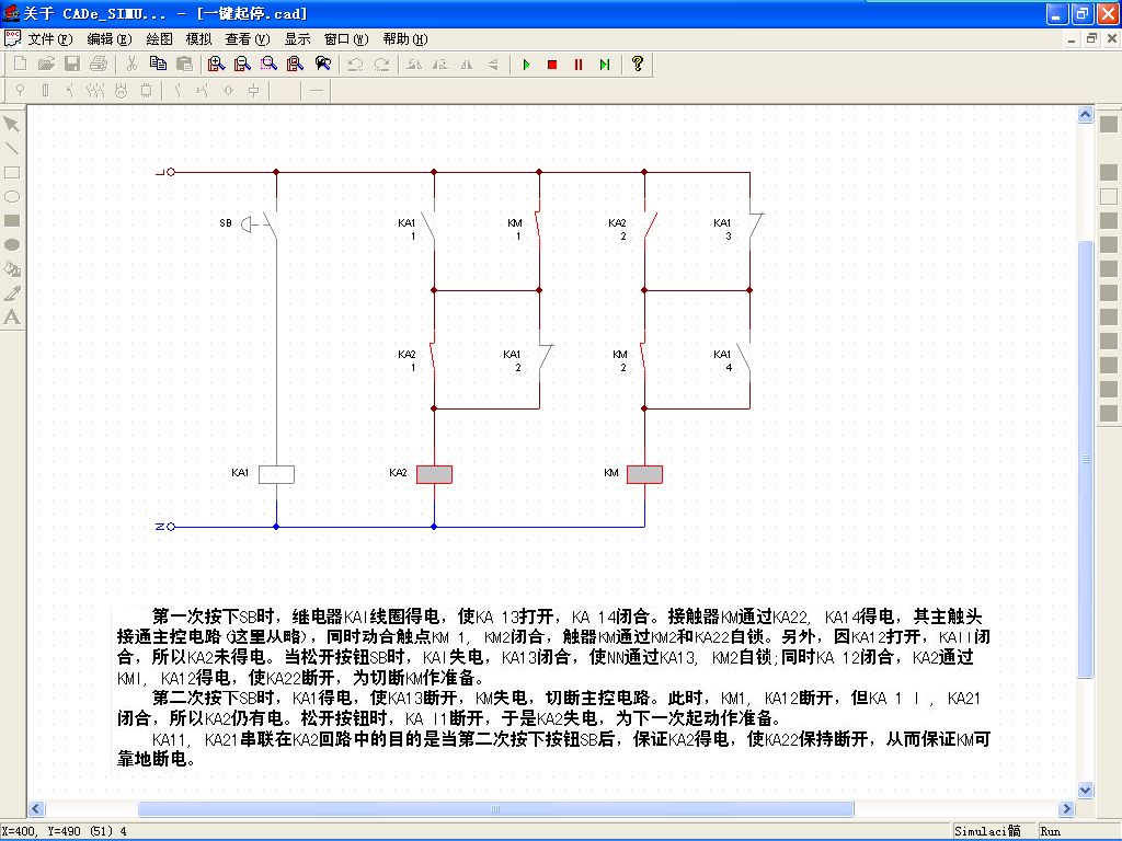

[讨论] 电气模拟软件CADe_ SIMU模拟一键启停
发表于 2009-4-6 08:57:48 | 显示全部楼层 |阅读模式 来自: 中国福建南平
电气模拟软件CADe_ SIMU模拟讨论了很久的一键启停。( h# R& O! L5 S4 _; x
/ C3 A6 v4 n4 Q* d" V$ k
[ 本帖最后由 zhoujd 于 2009-4-6 09:11 编辑 ]
 楼主| 发表于 2009-4-6 09:03:31 | 显示全部楼层 来自: 中国福建南平
上图是讨论很久的一键启停电路,模拟一下,很直观的。
' t7 a& m6 Z4 x( T! J2 v+ s# y; w* }& T& x0 A3 e8 o. ]' t
[ 本帖最后由 zhoujd 于 2009-4-6 09:05 编辑 ]
一键起停.rar
