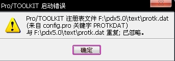

如图所示,请问这怎么办啊?如何才能解决?求高手帮忙,万分感谢!!!

表示有两个相同的PROTK.DAT配置选项,去掉一个就行了

大哥,不是有两个文件啊,只有一个,我把PDX卸载后重装,还是出现那个问题,提示注册表重复,我查找注册表,可什么也查不到,再去TEXT文件夹查看,只有一个protk.dat文件啊,不明白怎么回事

text目录下是系统默认的,' Q( O* U6 n: c) J8 c2 R( S  V
config.pro中配置的是你安装的那个PROTK.DAT# b) a3 H  h4 ?8 H! d+ r, ^1 J
看一下config.pro中注册PROTK.DAT的行是不是又重复
+ F* ~6 j  R! J! Z把两个PROTK.DAT的内容合起来,再在config.pro指定注册文件的位置,就ok了" {; C$ x0 X' {
