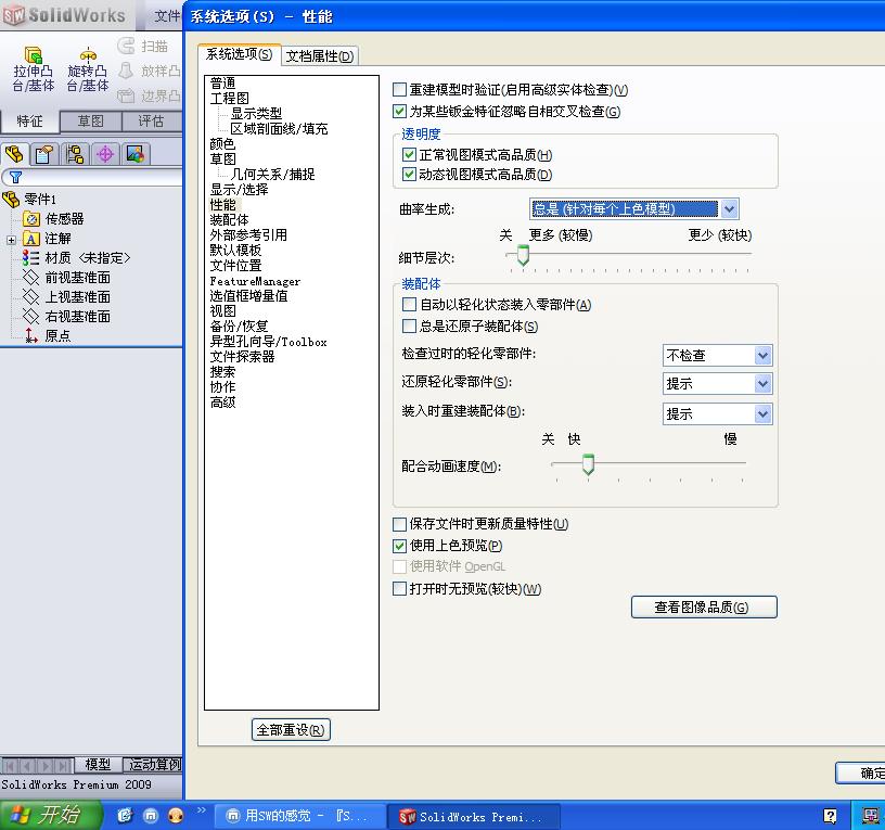

       小弟在使用SW时,总感觉速度太慢,不像使用Autocad时用命令来的方便,不知大家在使用时怎么样?有没有增快速度的方法,能使用命令吗?盼赐教

可能是电脑配置太低吧7 z( a& i* u% P& q$ T, z
sw和acad占用系统资源可不是同一个档次上的
+ U9 U5 d4 l) N4 Q- m' ~7 v8 p8 S4 A呵呵要是实在受不了的话试试在选项里面设置下# C# I: e- l. i; Z- g8 i
+ C& V* a; Z' [1 r% a
下图就是一部分提高性能的选项
/ ^9 h6 Y, {' g$ @不过我选的是最高质量的' C* U! U7 z8 q1 l
你还是选最好性能的试一下吧/ t' B, R: f! t, K4 ^$ m+ \: W
. m8 j! Q) B: \0 \6 U0 g7 D, i QQ截图未命名.jpg
发表于 2009-4-6 12:02:08 | 显示全部楼层 来自: 中国山东青岛
机器配置低了 最好2G内存,双核处理器
