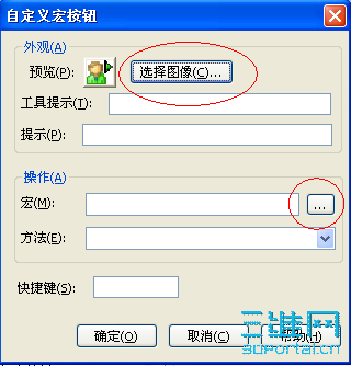

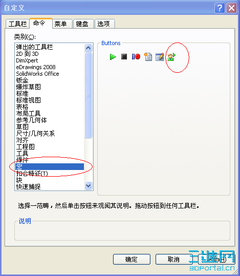

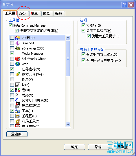

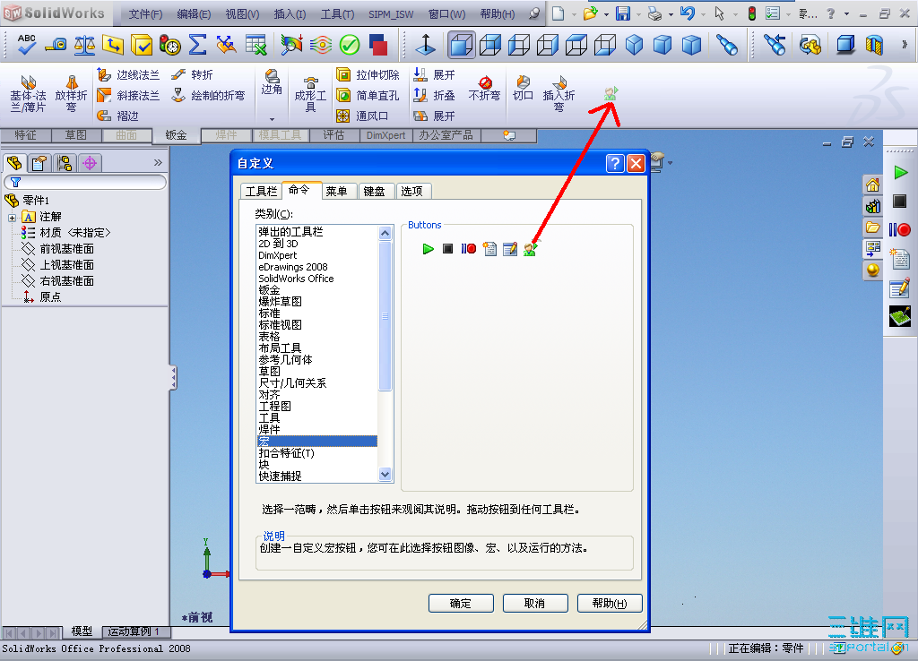

打开solidworks,点击工具→自定义→命令→宏,将添加宏拖放至工具栏上,按图示添加, 1.PNG 6 X* X- R4 v, {$ ?5 A
6 u0 x1 A% `6 ^" s7 i 3.png 5 \: g) r1 [3 z5 ^( c
4.png 1 q1 l8 G  J  N" n/ X, Y8 C0 A6 c
) O( i" M* K/ S$ g* Q% C$ }: ]  L图像可不选择,宏选择附件中的"属性填写.swf"

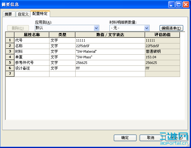

) D. b9 ~- D6 K5 k填写后属性栏如图所示
" b" u8 l' [& H) N5 X# t5 G/ { 6.png 9 S( ]5 n! i0 ]$ u
: d. s+ a+ D" r  }
SolidWorks宏为开放程序,大家可以通过编辑宏来定制自己的属性项,这是自己做的相对较简单,希望各位高手改编成更实用的后回传上来供大家学习哦。
