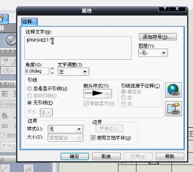

在资料里看到定义工程图模板里有注释的属性,但我怎么都找不到。见图:
发表于 2009-4-6 17:44:34 | 显示全部楼层 来自: 中国北京
我也是找了好久也没有找到,但是我一般都是右键单击,然后选择“在窗口中编辑文字”,这样就可以链接属性了
发表于 2009-4-6 20:30:42 | 显示全部楼层 来自: 中国广西桂林
2楼正解,属性链接之后,直接双击是看不见的
